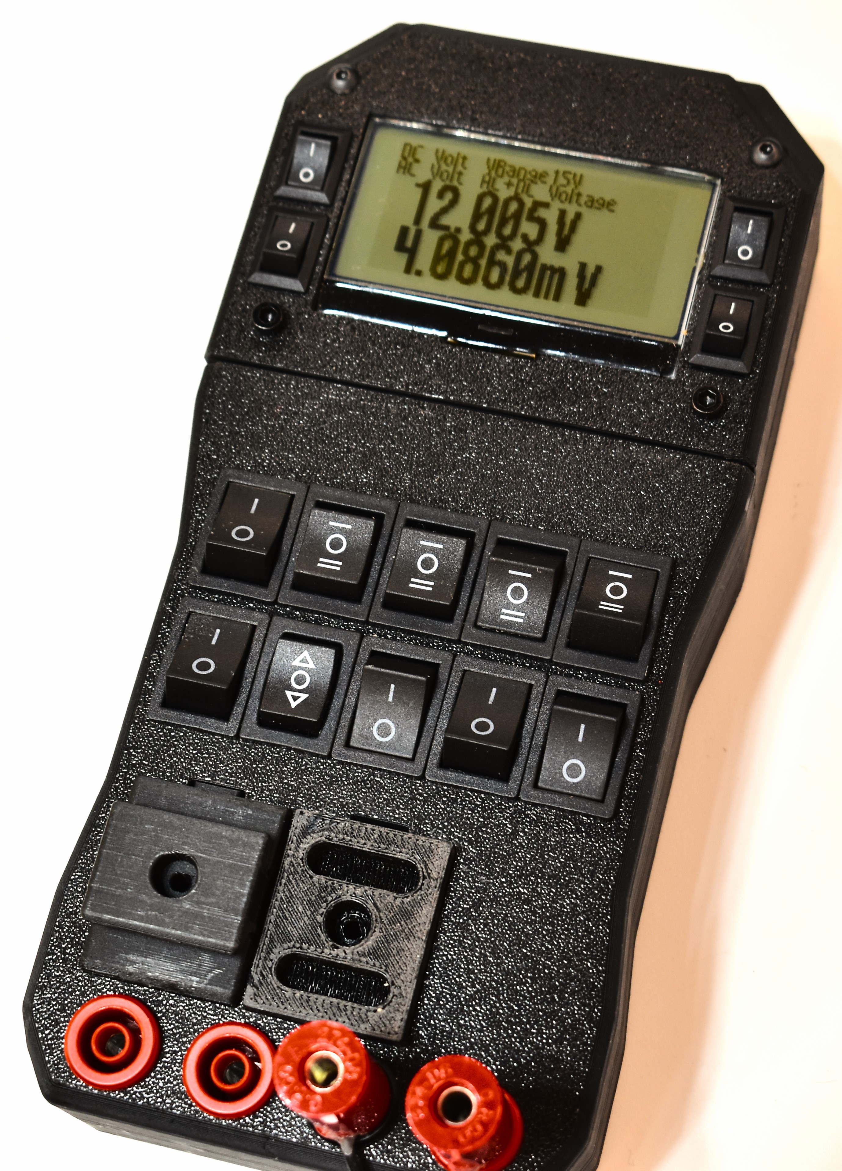

https://github.com/jduffy105/HydraMeter_0.4
HydraMeter_0.4-main.zip (86.24MB)
有一些功能希望在万用表中具备的,但大多数现有的商业万用表并不常见(这也是这个项目的主要原因)。
1、板载隔离 USB 接口。
2、高采样率和图形(波形)显示选项。
3、可拆卸显示屏
4、长电池寿命 ,最低 100 小时,最好能延长到约 300 小时。
5、同时测量电压和电流并进行功率计算
6、手感和操作良好。
7、保险丝易于更换,无需拆卸万用表。
8、没有十字头螺钉,所有组装/拆卸/维修都应只需一个尺寸的内六角扳手即可完成。
9、如果使用可充电电池,应通过 USB 充电。
10、主要功能的完全暴露界面。没有菜单或软键来更改 AC/DC 或范围或在电阻和连续性之间切换或任何这些。只需查看万用表的按钮/开关/旋钮,就应立即知道它处于什么状态。还可以在不到 2 秒的时间内配置万用表的任何“核心”功能。对于更高级的功能,如记录或无线通信,菜单是可以接受的。
主要(香蕉插孔)功能包括:
1、交流和直流电压,从几毫伏到约 250V
2、交流和直流电流,从约 10 微安到 10A
3、电阻/连续性/二极管测试。约 10 欧姆到约 1 兆欧,二极管测试 >3V
4、功率测量(同时测量电压和电流,包括显示所有 3 个)
次要 XT-60 连接器,具有独立功能:
1、直流电源来自最多 12S 电池组
2、直流电压,至少 60V
3、直流电流,至少 30A,但可以承受更高的峰值电流而不会损坏或熔断保险丝。
4、电压、电流和功率的脉冲/峰值测量,时间尺度为毫秒。
