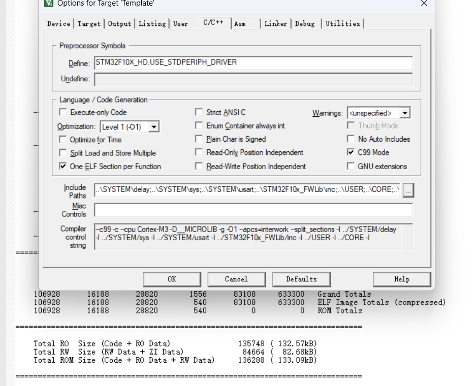

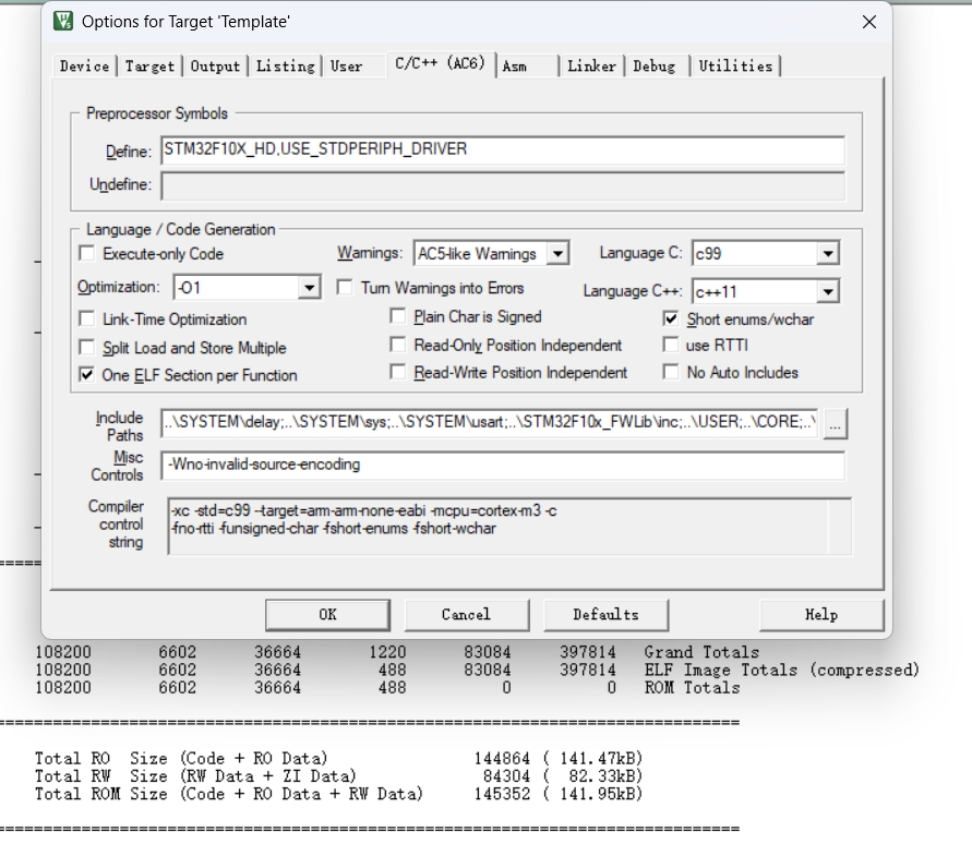

请教硬汉,最近想要把之前的F1代码迁移到最新的AC6编译器,修改完报错之后发现编译的代码比之前的AC5还要大,这个是优化选项有问题吗,而且更奇怪的事情是使用AC5编译器提高优化等级,代码空间占用会减小,但是AC6除了O1相对O0会减小,O2和O3相对O1都是变大
上传的图片中,同一个MDK的版本,使用AC5编译出来的是133.09kB,但是AC6编译出来的是141.95kB
同样代码使用AC5编译结果
同样代码使用AC5编译结果
迁移到AC6之后编译的结果
迁移到AC6之后编译的结果

发表于 2025-1-9 20:49:45 | 显示全部楼层
首先,编译器优化代码不一定会变小,也可能提高了运行速度;
代码大小和运行速度往往不可兼得,需要相互平衡。
AC5和AC6差别比较大,比如AC6高等级优化,会做较多的循环展开。
116233
发表于 2025-1-10 08:06:47 | 显示全部楼层
可以选择-Oz image size优化看看
