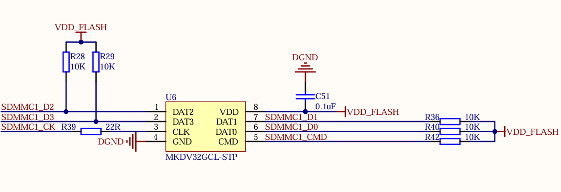

发表于 2025-1-12 15:51:29 | 显示全部楼层 |阅读模式
以上为硬件连接,后续发现无法初始sdmmc。有没有遇到过同样问题的同志

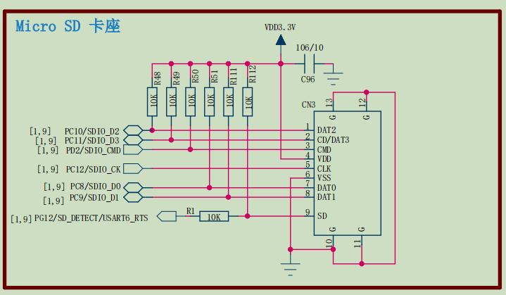

发表于 2025-1-13 09:28:24 | 显示全部楼层
是接SD卡情况下测试的话,然后你使用的SDMMC1,这个外设仅支持AXI SRAM,你看看是不是这个地方设置错了。
然后就是SD卡座要焊接好。防止虚焊

发表于 2025-1-14 08:20:44 | 显示全部楼层
晚什么秋 发表于 2025-1-13 15:53
两个都试过,IRAM 1和IRAM2都这样
还有一个地方,换个SD卡,并且使用SD卡联盟的小软件格式化下,看看是否可行。

 楼主| 发表于 2025-5-22 22:38:15 | 显示全部楼层
这个之前解决了,问题出在了硬件上,sck的接口处不加上拉,把sck上拉电阻去掉就行了

谢谢 我这解决了   把上拉电阻改成47K(SCK不上拉)就好了  很奇怪可能是因为板子是自己画的??

我们的SCK没加上拉

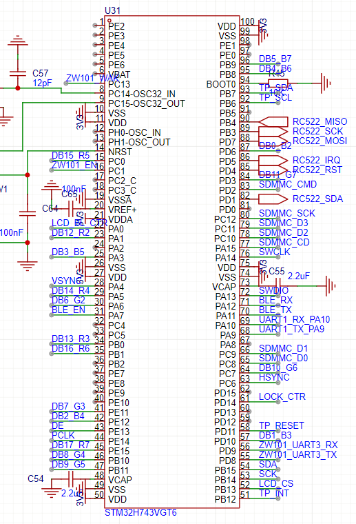

发表于 5 天前 | 显示全部楼层
1749095713955.jpg 看了眼我之前画的板子,也没有加上拉
