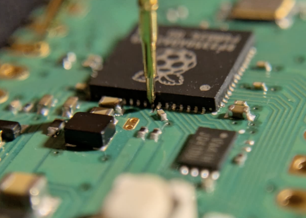

“Hazardous threes” – Aedan Cullen
RP2350的抗熔断OTP存储器是一个安全关键组件:安全配置位存储在OTP中,并在复位过程中早期读取。一个称为OTP PSM的状态机负责这些读取。不幸的是,OTP PSM存在一个可利用的弱点。
抗熔断阵列通过USB_OTP_VDD引脚供电。为了防止电源故障,PSM使用“保护读取”:读取已知数据非常接近读取安全关键数据。电源故障应导致已知保护数据的不匹配,表明相关的安全关键读取是不可信的。我们使用一个单一的保护字:0x333333。
然而,在电源故障期间,OTP可能会保留最后感知到的读取数据,随后的读取将返回电源良好时最近读取的数据。这本身不是一个缺陷,但与保护字的选择相互作用不佳。如果在保护读取发生后精确地降低USB_OTP_VDD,则在恢复电源之前将读取0x333333。因此,攻击者可以用这个值覆盖安全关键的配置数据。
这是一张电子电路板(绿色PCB)的特写照片,上面有各种表面贴装组件。中心是一个带有Raspberry Pi标志的黑色集成RP2350电路芯片。一个金色的探针或测试针正在与芯片上的一个引脚接触,表明正在进行测试、调试或编程活动。围绕主芯片的是小电阻、电容器和可能的其他集成电路,所有这些都排列在绿色电路板上。 图片由Aedan Cullen提供 如果在OTP PSM执行期间,CRIT0和CRIT1字被替换为0x333333,则RISCV_DISABLE和ARM_DISABLE位将被设置,DEBUG_DISABLE位将被清除。ARM_DISABLE优先,因此芯片在复位后将以RISC-V内核运行并允许调试,而不管熔丝中写入的实际配置。然后,从OTP转储秘密数据变得很简单。
更多信息可以在Aedan的GitHub存储库中找到,并在他的Chaos Communication Congress演讲中找到。
目前没有可用的缓解措施,该漏洞已被分配错误编号E16。可能会在RP2350的未来版本中解决。
