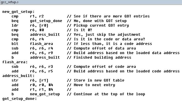

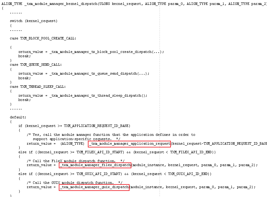

我整理了一下,感觉这个module要结合guix,有太多事要做了,所有module和resident内的代码都需要在_txm_module_manager_kernel_dispatch里面分发,
看上去模块调用了tx_thread_sleep之类的函数,其实和kernel的resident应用调用的不是同一个实现,在module_lib中有自己的实现,最后还是通过ID去调用真正的tx_thread_sleep,
所有模块开发要定义很多ID,然后去实现_txm_module_manager_application_request,_txm_module_manager_filex_dispatch,_txm_module_manager_guix_dispatch这些接口,处理各种ID的case
看了module的编译,在模块加载时也没有查找任何动态链接的符号,也就是不可能直接调用kernel段resident应用的接口,模块初始化调用的gcc_setup在处理GOT表的时候,
其实仅更新了参与模块编译链接的内部符号的PIC目标无关代码的位置,所以所有和filex,guix,usbx相关的功能都要自己先封装成ID,给出接口让模块端使用
我怀疑这种方式,在模块端很难方便地开发独立的ui界面出来,因为通过guix studio生成的代码已经和kernel的resident一起编译执行了,总不能在模块端再来一套guix studio生成的文件
怎么样能让模块定义自己的ui,还要需要研究
gcc_setup对GOT表的更新
gcc_setup对GOT表的更新
module ID 的处理
module ID 的处理
module的sleep实现
module的sleep实现
