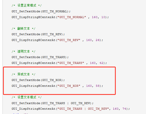

[emWin] H743外挂SDRAM后GUI_SetTextMode(GUI_TM_XOR)进入硬件错误
发表于 2025-1-16 11:28:58 | 显示全部楼层 |阅读模式
请教各位,使用内部SDRAM一切正常,切换成外挂SDRAM(读写SDRAM正常)后使用GUI_SetTextMode(GUI_TM_XOR)就会进入HardFault_Handler,其他文本显示正常,不知道是什么原因,这导致emwin的官方例程无法运行(用内部SDRAM一切正常),emwin内存给了30MB,屏幕是单层,854*480,操作系统栈全都加大了,但依旧HardFault_Handler,头疼了好一阵子

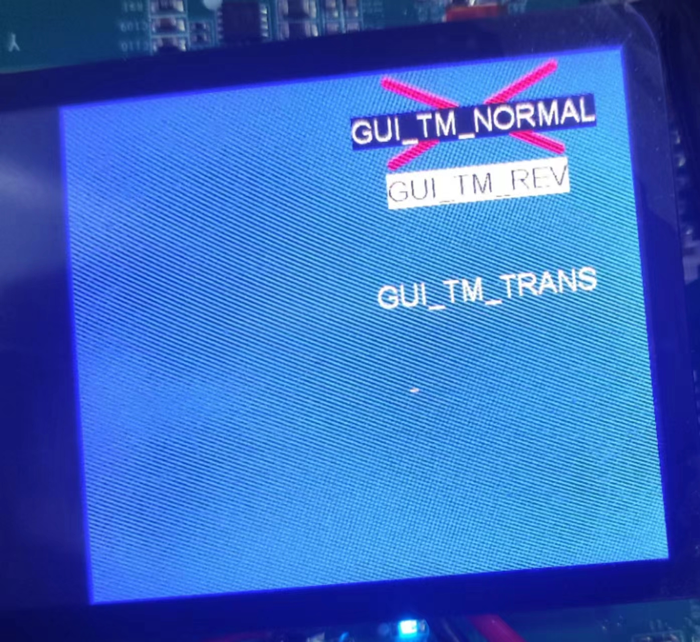

 楼主| 发表于 2025-1-16 11:30:04 | 显示全部楼层
可以在屏幕看到,GUI_SetTextMode(GUI_TM_XOR)其实是画了一点点再进入的HardFault_Handler

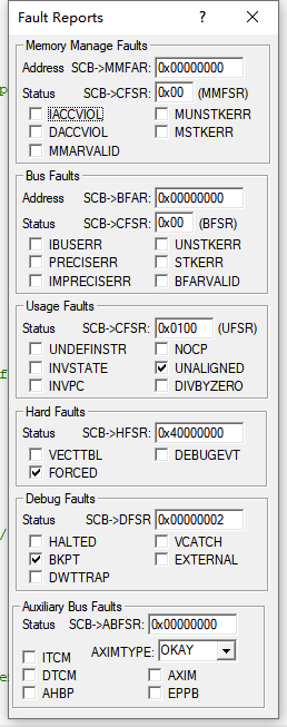

 楼主| 发表于 2025-1-16 13:42:39 | 显示全部楼层
错误类型如图
 楼主| 发表于 2025-1-16 13:52:38 | 显示全部楼层
不知是否为内存非对齐访问导致的,尝试下

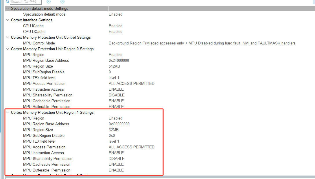

 楼主| 发表于 2025-1-16 15:51:44 | 显示全部楼层
感谢坛主,原因是早期外挂SDRAM时因为开启MPU(当时没在MPU中配置SDRAM)会导致SDRAM无法读取,所以干脆把MPU关掉了,进而导致后面内存没对齐的问题,现在重新开启MPU然后配置SDRAM地址进去问题就解决了,可以过个好年了,刚毕业工作接到这个项目,搞这个屏幕真的学到了好多东西
