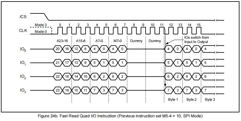

W25Q128的四线QSPI的时序图中有一个M7-0
不太清楚是什么意思
在STM32的手册中管它叫交替字节
116
119
119

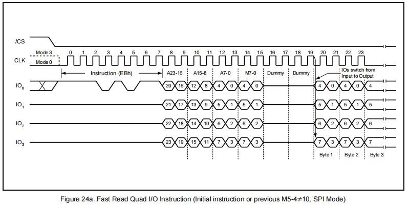

W25Q128JV的手册里没有这个的描述,但是W25Q128FV的手册里倒是有这个的描述,手册里管这个叫(Continuous Read Mode)
W25Q128FV
W25Q128FV
英语不太好,翻译了一下,大概意思就是M[5,4]=(1,0)时,下一个读取就不需要前面的指令字节了,节省了8个时钟周期
W25Q128FV
W25Q128FV
W25Q128FV
W25Q128FV
但是呢W25Q128JV好像不支持这个功能,下面写的M7-0只能设置为 0xFx ,也就是M[7,4]必须等于(1,1,1,1)
W25Q128JV
W25Q128JV
