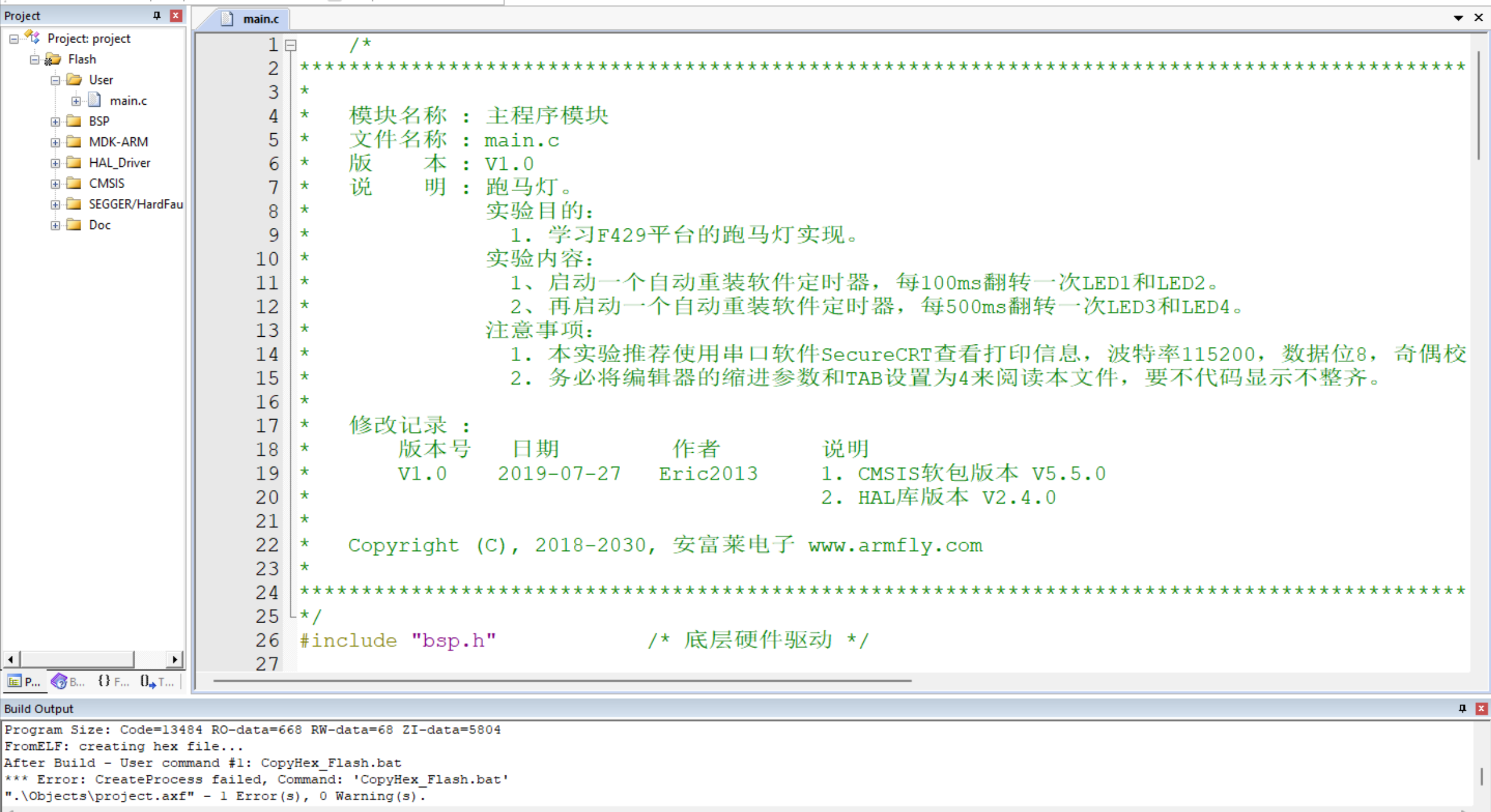

求助,按照V6工程模板建立里配置的,编译的时候报了个错
 楼主| 发表于 2025-1-18 00:26:11 | 显示全部楼层
把CopyHex_Flash.bat放\Project里解决了
 楼主| 发表于 2025-1-22 00:56:24 | 显示全部楼层
记录:将CopyHex_Flash.bat中的copy Objects\output.hex ..\output(mdk).hex改成copy Objects\project.hex ..\output(mdk).hex解决找不到指定文件的报错

发表于 2025-1-22 08:53:16 | 显示全部楼层
CopyHex_Flash.bat啥内容,干什么用的?
115653
发表于 2025-1-22 09:34:09 | 显示全部楼层
就是把MDK生成的hex文件复制出来到一个专门的文件夹,方便使用。不用专门去obj文件夹里面找了
发表于 昨天 16:10 | 显示全部楼层
IAR环境:删除post-build command line中的配置也可以临时解决
