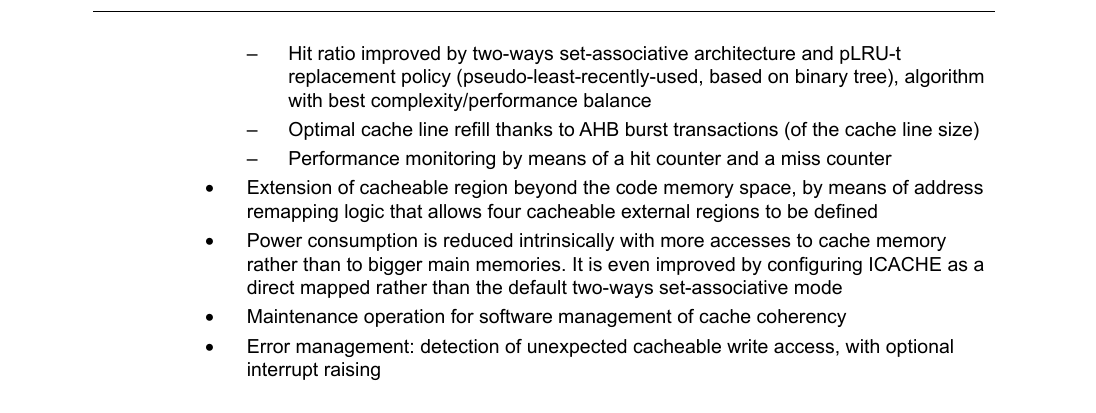

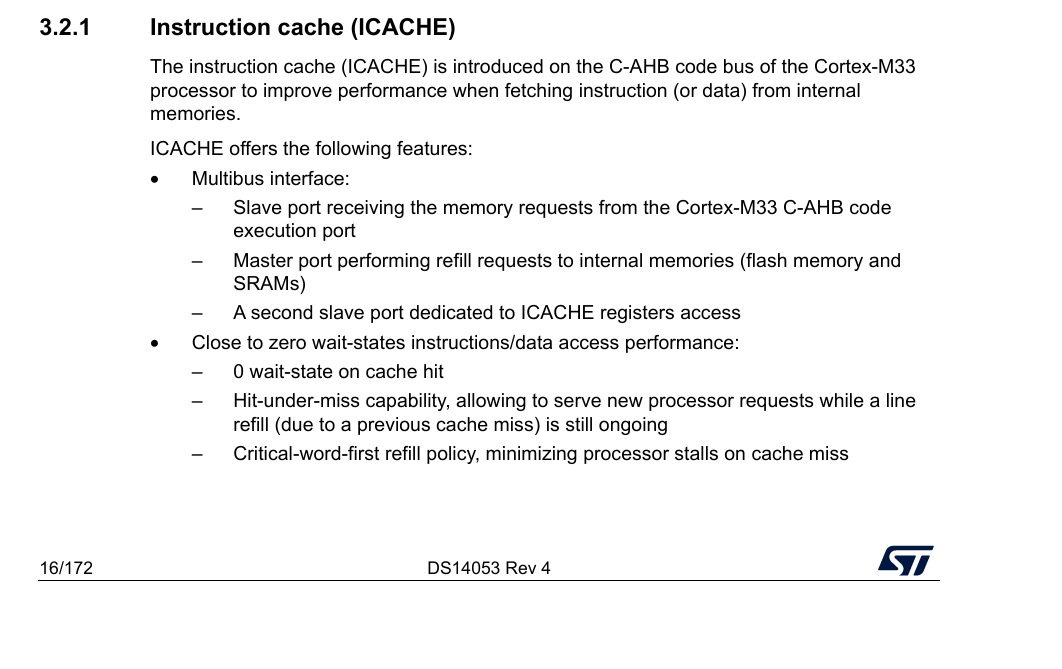

[技术讨论] 请教一下STM32U503的 ART Accelerator是什么意思

芯片的内部Flash速度远低于CPU,通过这个加速,尽可能实现0等待周期。
