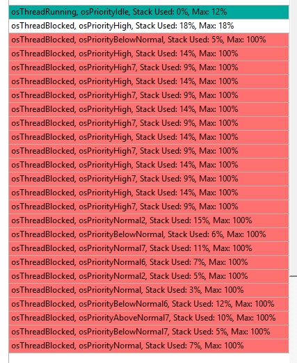

起因:STM32F407将任务栈切换到CCRAM,调试时发现一大片的任务显示红色
看图片发现,个别不使用CCRAM的任务是正常的,只要用了CCRAM就是红的。

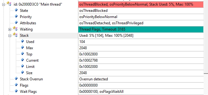

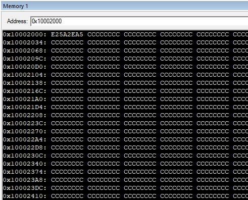

检查栈是否溢出:
发现根本没有出现溢出,标志(0xE25A2EA5U)和填充(0xCCCCCCCCU)都是正常的,就奇了怪了。

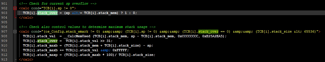

溢出显示代码:
溢出检测代码:

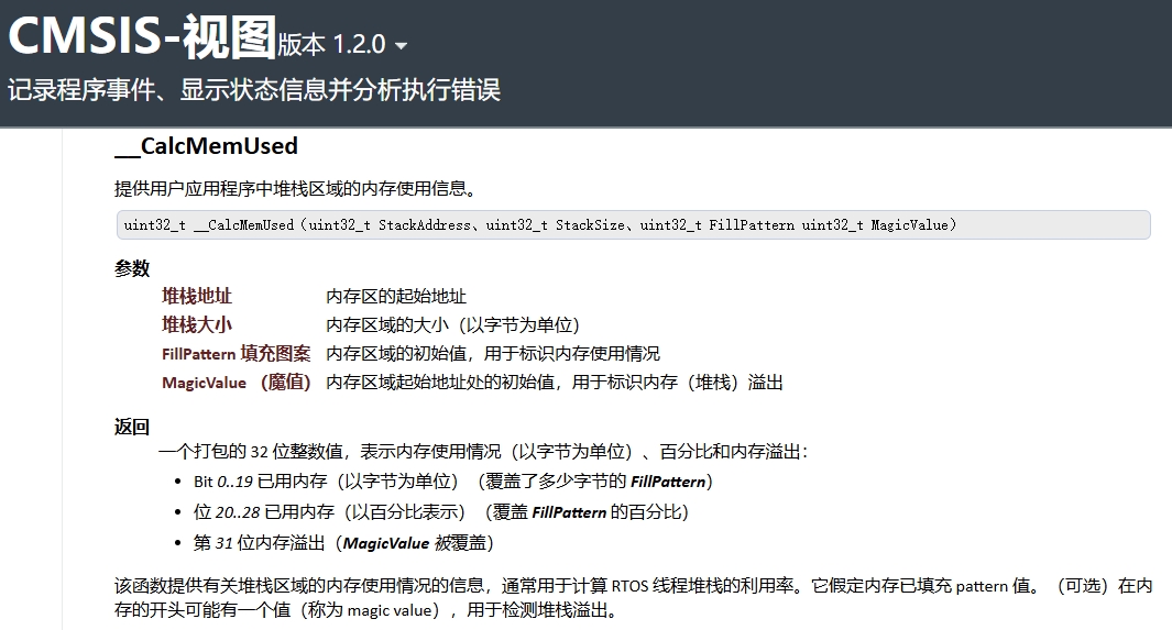

__CalcMemUsed函数:
看完都没发现不对的,只是这个函数__CalcMemUsed怎么处理溢出的无法知晓。

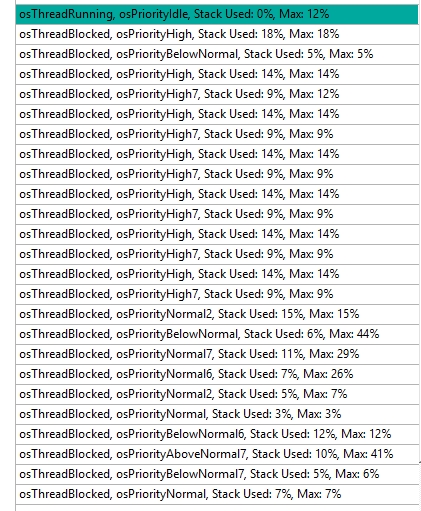

那现在尝试一下开启IRAM2看看
代码调整一下:
[C] 纯文本查看 复制代码
uint8_t g_AppStackBuff[F4_CCRAM_SIZE] __attribute__((section(".ARM.__at_0x10000000")));
果然有效果了
总结:
问题原因是使用了CCRAM但未在MDK的设置中启用,从而导致MDK的调试组件因为内存地址异常而报栈溢出
因为调试组件使用了__CalcMemUsed函数检查任务栈,该函数会返回栈溢出状态,函数内部参考了工程设置中RAM的设置,使用了不在设置中合法范围内的地址就会报溢出
