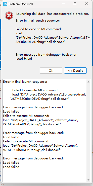

使用cubeide下载程序时提示下方报错,下载不成功,注释掉一部分程序就可以下载成功,请问一下这是什么原因,怎么解决
STMicroelectronics ST-LINK GDB server. Version 7.9.0
Copyright (c) 2024, STMicroelectronics. All rights reserved.
Starting server with the following options:
        Persistent Mode            : Disabled
        Logging Level              : 1
        Listen Port Number         : 61234
        Status Refresh Delay       : 15s
        Verbose Mode               : Disabled
        SWD Debug                  : Enabled
        InitWhile                  : Enabled
Waiting for debugger connection...
Debugger connected
Debugger connected
Shutting down...
Exit.

估计两种可能
1. 芯片读保护或写保护了 检查一下
2. 空格路径不支持,把相关工程啊文件啥的改一下,改一个不带空格的
