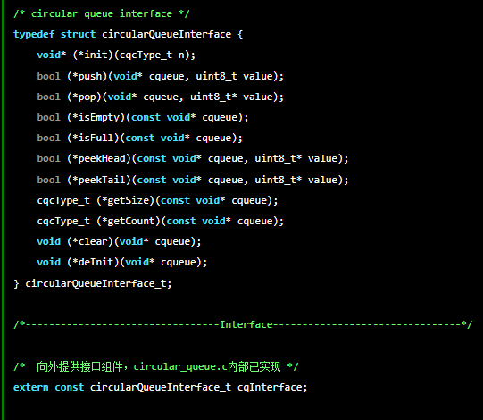

1、背景
最近在回忆之前写的循环队列的代码,虽然代码有不少问题,但是其中有一个代码编写思路倒是让我联想起python中调用库的场景。
在此总结一下,为有需要的人提供一些代码思路。
2、原理
我们需要先在头文件中定义一个只放源文件中定义的函数的函数指针结构体(如图1),之后用 extern const 声明一个此结构体类型的常量

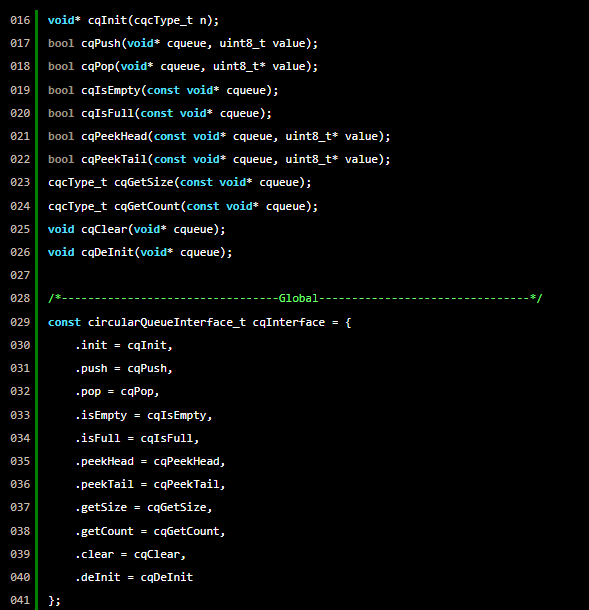

(示例:extern const xx_ts xxFns; 其中_ts表示使用了typedef重命名的struct,Fns表示函数集)。
我们声明的xxFns常量将在与头文件对应的源文件中实现;在源文件中,把对应函数地址赋值给对应结构体成员,
这样就完成了对xxFns常量的初始化(如图2)。
使用该函数则以以下形式调用
xxFns.xxx(arg0,arg1,arg2);
图1
图2

由于我们的头文件中没有独立的函数声明,这样就不会污染函数的命名空间,有很多函数名就可以重用(比如:init函数);
函数集中化管理,通过常量调用函数,这样实现了类似于python中对于库的调用形式;这样也方便了查找和函数名的简化。
4、缺点
涉及指针的使用,效率可能会有一定的影响。
常量可能会被未定义操作改写,导致调用错误。
5、结语
新手上路,还请多多指教!
(个人感觉这种编写方法比较适合用在一些可重入的工具类函数中,比如自己写的数学函数库,就可以用这种写法。)
