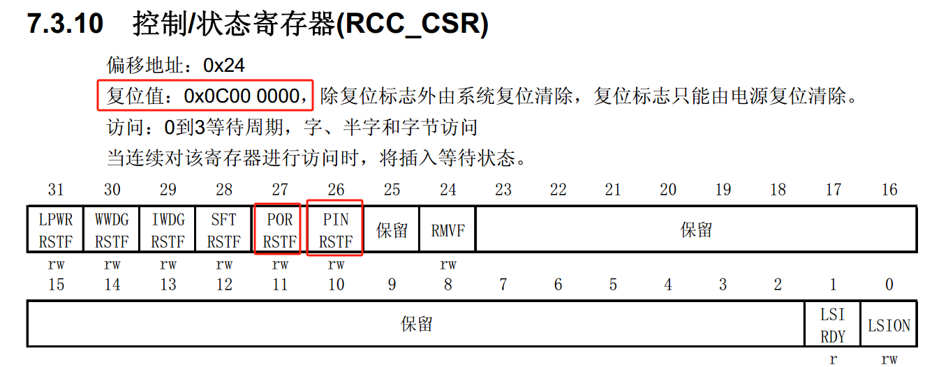

在软件调用系统软件复位 NVIC_SystemReset();  会导致下面的软件判断到电源复位标志也置位了
if (0x00 != __HAL_RCC_GET_FLAG(RCC_FLAG_PORRST)) {
// 调用系统软件复位,代码却会执行到这里
按照文档说明,不应该只有冷启动时,RCC_FLAG_PORRST 才会置位吗? 为什么调用系统复位也会导致这个标志置位呢?

 楼主| 发表于 2025-1-25 13:18:58 | 显示全部楼层
如果我直接对外部复位引脚进行复位的话,我查看寄存器的值是下图所示,也就是说 CSR寄存器里面 PINRSTF PORRSTF SFTRSTF 这三个标志都置位了。 为什么外部引脚复位也会导致  PORRSTF 这个上电复位标志也置位呢?明明没有操控电源呀。 同理,我调用软件复位NVIC_SystemReset(),这三个标志也会同时置位的。

 楼主| 发表于 2025-1-25 13:35:59 | 显示全部楼层
这个问题找到了,应该是调用  NVIC_SystemReset() 时,会把寄存器都复位到默认值,而刚好CSR寄存器的默认值中,PORRST 一直是1的,所以判断出来置位了。

这个问题找到了,应该是调用  NVIC_SystemReset() 时,会把寄存器都复位到默认值,而刚好CSR寄存器的默认值 ...
大概率就是这个原因了,谢谢告知。
