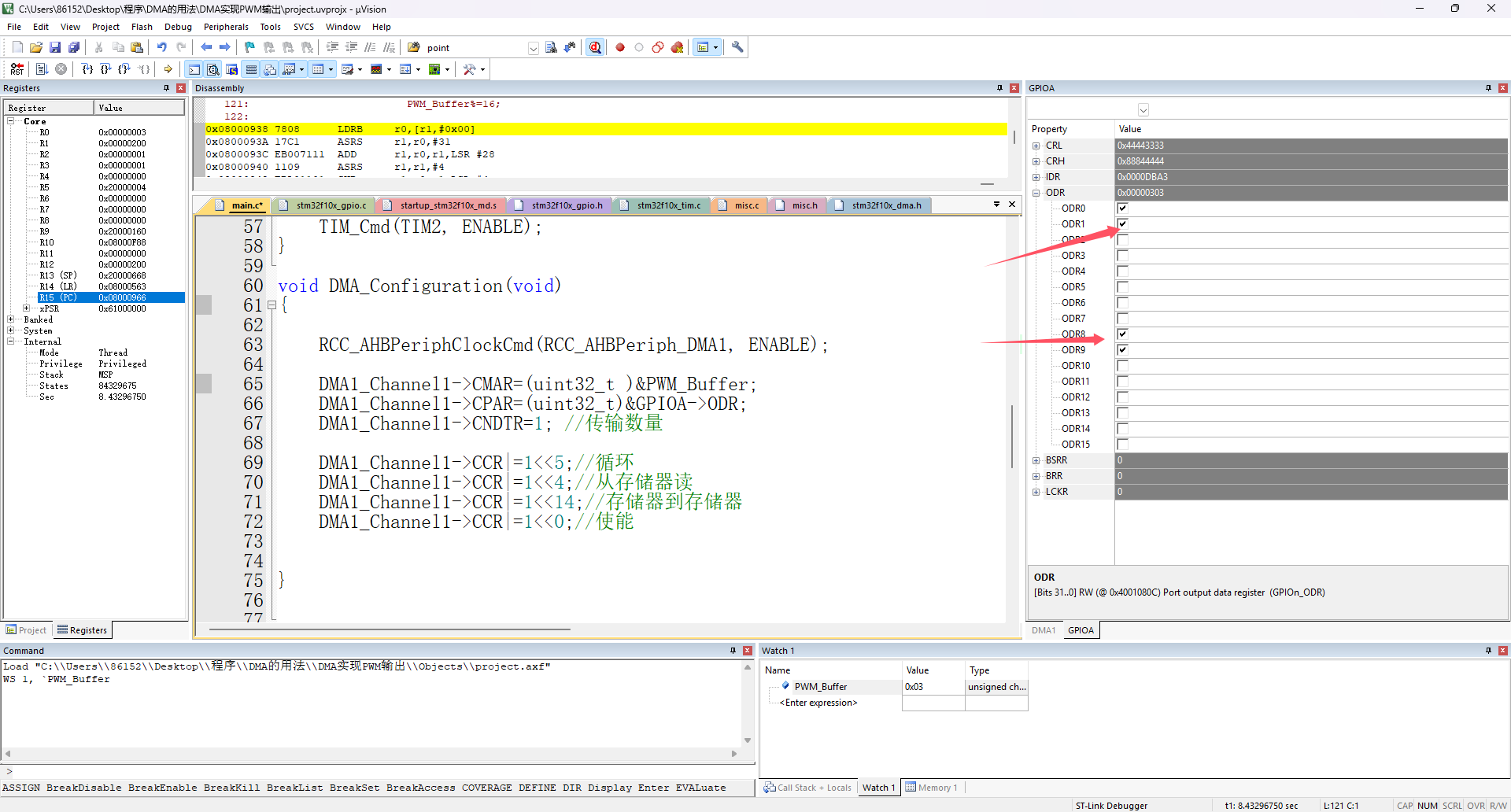

[技术讨论] STM32F103C8T6 DMA搬运1个字节数据到GPIOA_ODR寄存器低八位,数据同时错误出现在高八位,求大佬
发表于 2025-2-8 20:23:15 | 显示全部楼层 |阅读模式
a50dafb22f34c2d45772ebecf6122dc9.png      传输的就是一个 uint8_t 类型的,传输的数据宽度 8位的, 寄存器和内存没有地址增长。

我刚刚试了一下,通过 BSRR寄存器,只能使引脚电平变高。 我想要通过 DMA控制 ODR实现PWM的输出

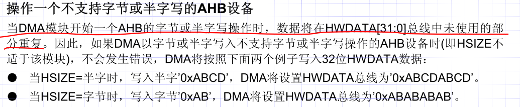

32 位外设寄存器必须按字(32 位)写入数据。所有其它外设寄存器则必须按半字(16 位) 或字(32 位)写入数据。而读访问可支持字节(8 位)、半字(16 位)或字(32 位)。
DMA默认搬运8位循环填充了?试试改下变量类型,配置搬运32位。
搬到BSRR的话GPIOX->BSRR=0XFFFF0000 | PATTEN。

当DMA模块开始一个AHB的字节或半字写操作时,数据将在HWDATA[31:0]总线中未使用的部
分重复。因此,如果DMA以字节或半字写入不支持字节或半字写操作的AHB设备时(即HSIZE不
适于该模块),不会发生错误.
但是手册没有体现出哪一些 不支持或支持
