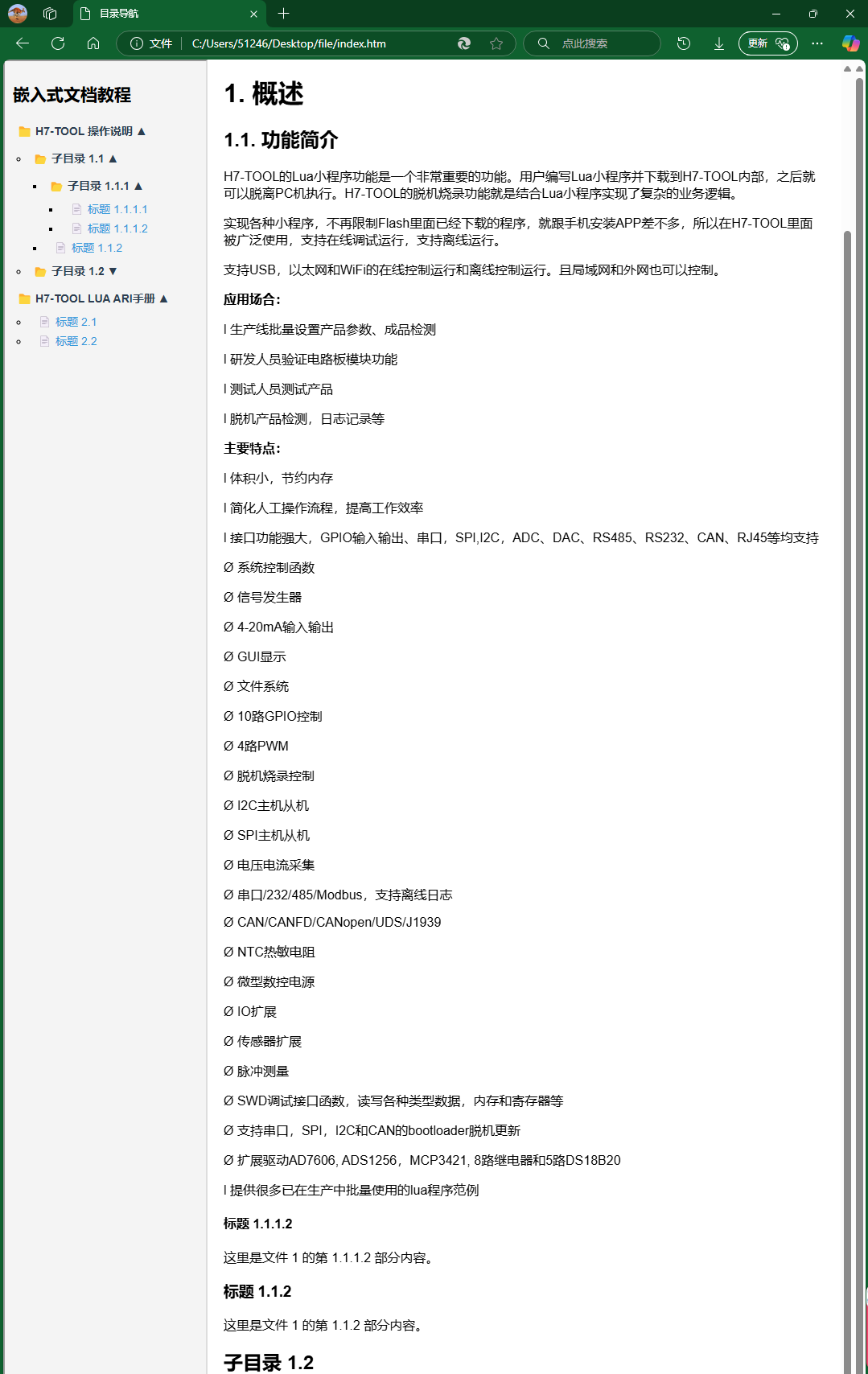

平时使用最多的还是编程类的一些问题。这次尝试零Coding,自己不编写任何代码,让其生成一个满足需求的效果。
目标:
生成一个带浏览目录的Web Doc内容浏览功能
实测:
起初思路是使用ChatGPT/DeepSeek 提供大概Web效果,然后AI生成代码,初步效果出来后,再使用VS Code的Github Copilot功能逐步修改调节
这种方式至少尝试了10几次,每次生成的代码,再在VS Code的Github Copilot里面逐步修改调节,比如提问方式包括:
1、生成一个htm的目录导航,类似word,支持3级子目录,且目录可以折叠展开
2、能不能做成类似sphinx的导航效果
3、前面提供的代码,没有子目录展示出来
4、还是不行,在edge浏览器上测试,无法展示子目录
5、生成一个htm的目录导航,类似word,支持3级子目录,且目录可以折叠展开。第1级目录分别对应一个htm文件,第2级和第3级目录对应这个htm文件的标题
6、点击子目录后,跳转到htm文件里面,这个htm继续保持目录展示
7、实际测试file1.htm又打开了一个新的目录,不需要打开新的,保持原来的就可以
8、实际测试,index.htm没有显示目录
9、file1.htm里面有没有办法直接嵌入markdown文件内容
其中第5个提问方式,非常重要,对于Web类的问题,描述的越详细越清晰,不罗嗦,越好。
最终效果:
经过不断的提问修改,最终效果:
不得不说,真的强,这样以后编程也太省事了。
97
537
843
843
