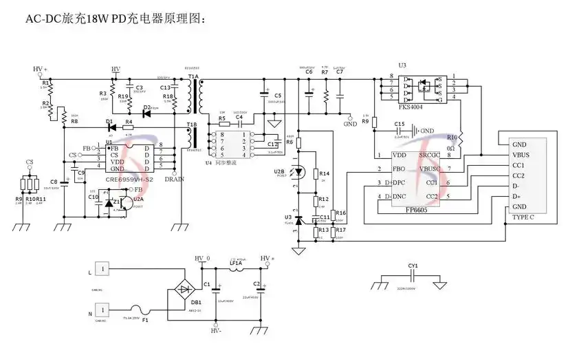

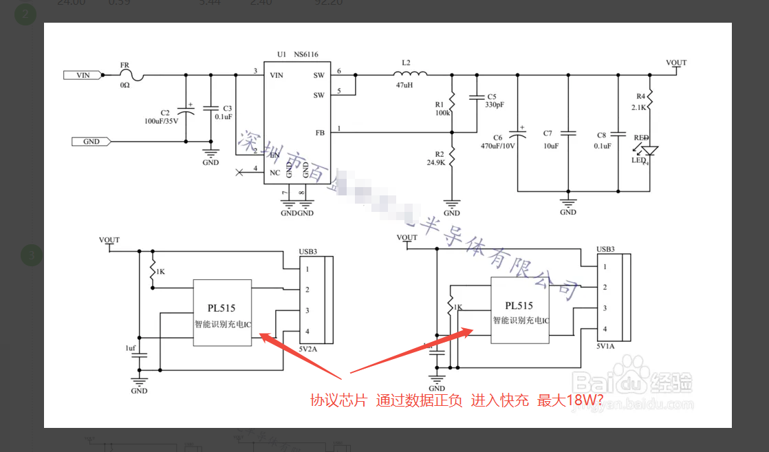

诱骗器快充协议的读取,QC快充和PD快充协议和TYPEC口的物理连接

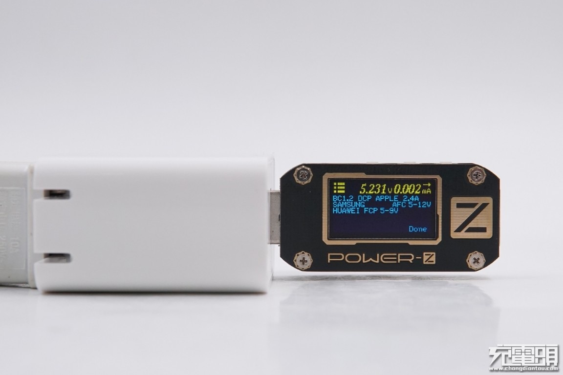

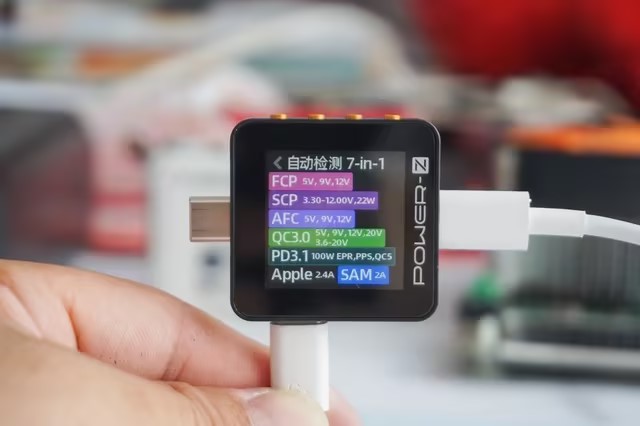

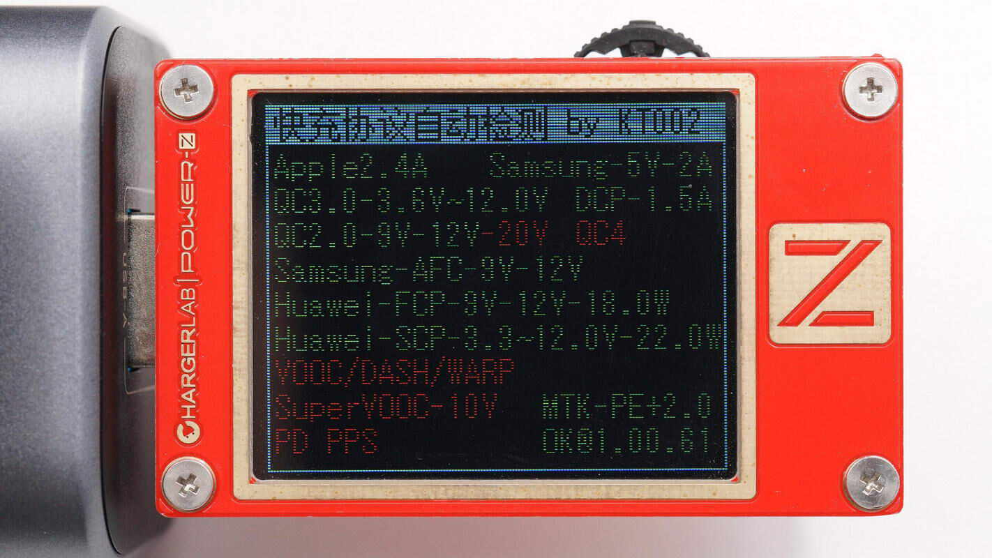

1.这种诱骗器插入充电器可以把充电器支持的快充协议读出来,是依据什么原理?读取数据正负和CC脚的电平来判断?
2.协议芯片  通过数据正负  进入快充  QC协议快充,最大18W?
3.PD快充需要六根线,那意味着真正的PD快充必须是双头都是TYPEC口吧?如果A转C口是无法实现PD快充的吧!理解是否正确?
