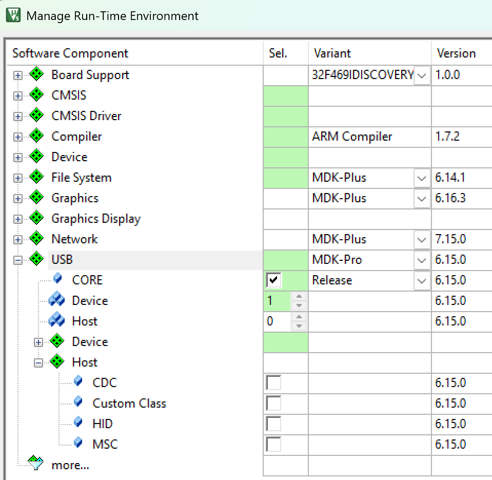

硬汉哥,请问下:我现在在RTX下使用了RL-USB和FlashFS,单独使用FlashFS时可以通过API函数读取NAND里的图片,但是初始化RL-USB当U盘使用后就不能通过FlashFS的API函数读取NAND里面的文件了,这个问题有解决办法么?

 楼主| 发表于 2025-2-21 11:06:13 | 显示全部楼层
eric2013 发表于 2025-2-21 09:11
现在使用的各种文件系统+USB协议栈都没法做到模拟U盘的时候,又去文件系统控制访问,主要是文件系统访问期 ...
再请教下:RL-USB支持模拟MTP吗?下图中没有找到MTP选项: 1.png
116197
发表于 2025-2-22 08:52:44 | 显示全部楼层
RL-USB不支持,那个ThreadX USBX支持
 楼主| 发表于 2025-2-22 19:21:17 | 显示全部楼层
好的,谢谢硬汉哥!
