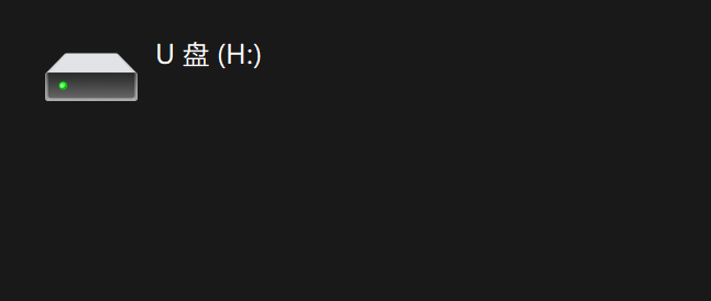

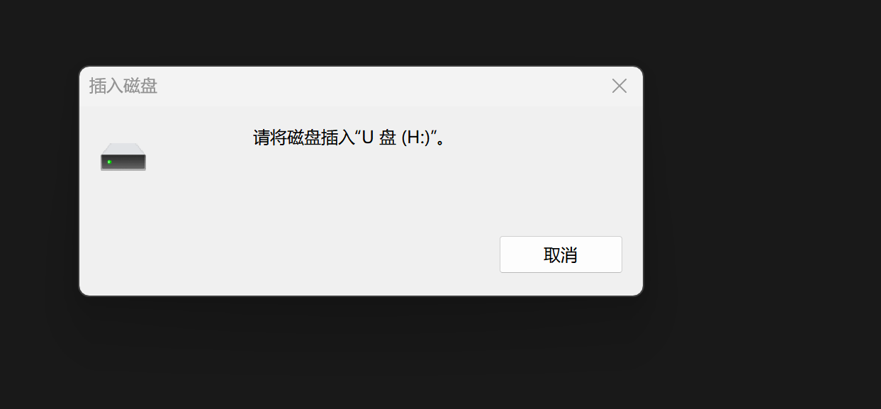

数据线连接到电脑,在"磁盘管理" 界面可以看到新磁盘以及容量,但是在"此电脑",只能识别到盘符,但是读不到容量,请教下路过的大佬,是需要重写emmc模拟u盘部分的代码么。

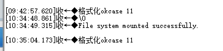

代码里格式过了
  uint8_t retSD;
    retSD = f_mkfs("0:", FM_FAT32, 0, work, sizeof(work));
    if (retSD != FR_OK) {
     //处理格式化错误
                        printf(" retSD:%d",retSD);
                else
                        printf("格式化ok");
格式化成功
33

1.电脑端手动格式化 ,任务栏直接卡死;别的电脑也试过了;

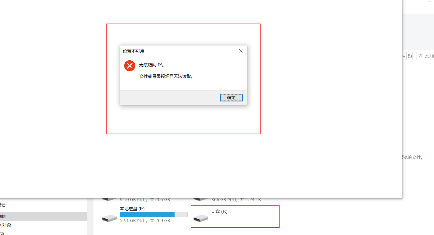

 楼主| 发表于 2025-4-9 17:13:48 | 显示全部楼层
更换晶振暂时解决了一部分问题,目前在电脑端可以对u盘进行格式化、文件写入、编辑、读取。
但是stm32使用Fatfs对emmc进行写入后,再连接到电脑,又只能识别到盘符。必须要在代码里格式化才行,但这样我要保存的内容就没了。
请问有没有大神遇到过类似问题,或者有解决思路?如果有经验的朋友,能否提供一些建议或指导?非常感谢!
