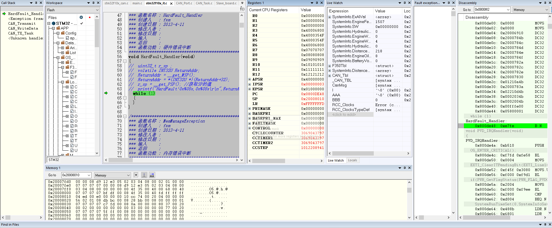

方便的话,MDK调试状态全速运行,出现硬件异常后,看下MDK的Faults Reports的错误类型。
 楼主| 发表于 2025-2-25 15:38:05 | 显示全部楼层
图1
图1

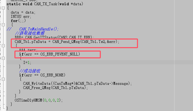

图2
图2
单片机死机后查询到LR的值为0xFFFFFFFD,sp的值为0x20008010,call stack 给了三个函数,进去之后发现是在执行can task时如图二err=OS_ERR_NONE,导致执行下去死机,现在测试情况下我已经把CAN2的发送停掉了,ERR应该不会等于OS_ERR_NONE,单独跑CAN2也会出这个问题,但是跑CAN1就一切正常,原来的程序是在GD32F107上运行的一切正常,在STM32F107上就出现这个问题?
116223
发表于 2025-2-26 09:17:20 | 显示全部楼层
zlh666 发表于 2025-2-25 15:38
单片机死机后查询到LR的值为0xFFFFFFFD,sp的值为0x20008010,call stack 给了三个函数,进去之后发 ...
可以考虑单步调试排查下你的这个任务,另外不排除其它任务的栈空间小了,有溢出影响到这个任务。
 楼主| 发表于 2025-2-26 17:14:56 | 显示全部楼层
感谢硬汉哥回复,找到问题所在了,应该是关于远程帧的宏定义对不上导致,从消息队列里读出来的是6,宏定义的是2,导致的这个问题.
