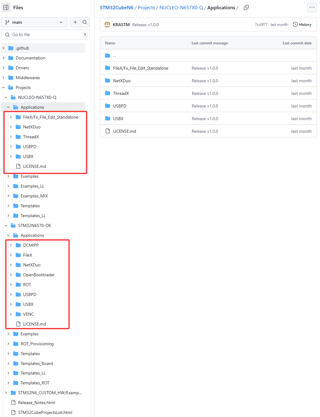

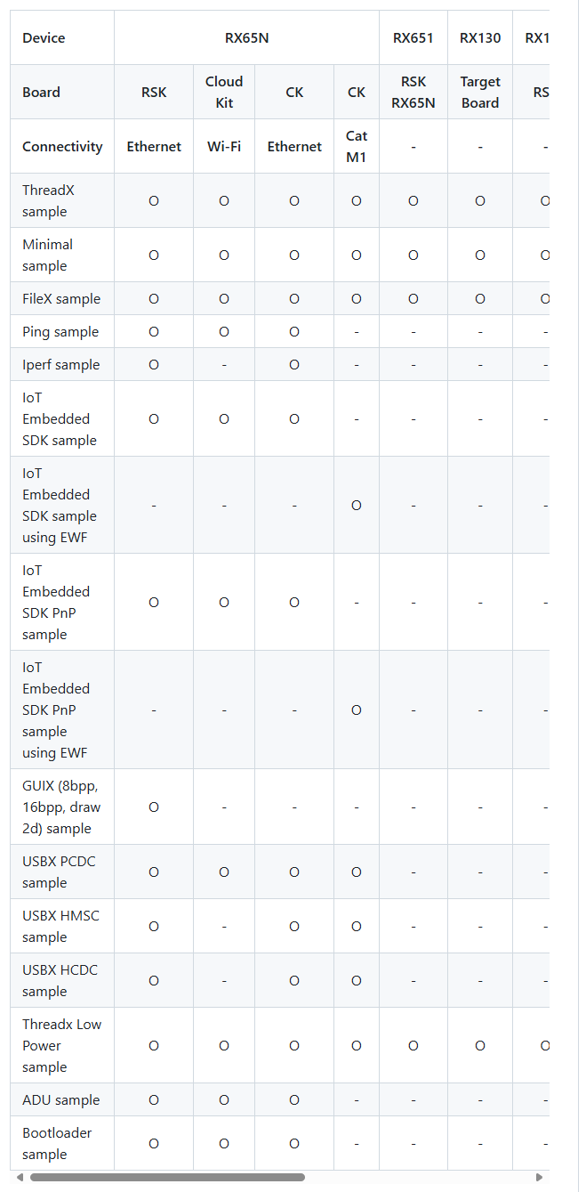

当前芯片厂家里面对ThreadX全家桶支持比较好的,主要是NXP,瑞萨和ST。
1、NXP:  直到去他们官网构建SDK,就可以方便生成大批参考案例,比如为iMX RT1170配套的
2、瑞萨做的也不错,部分截图
3、ST支持的最全面,即使是最新的STM32N6都已经提供好全家桶支持了
