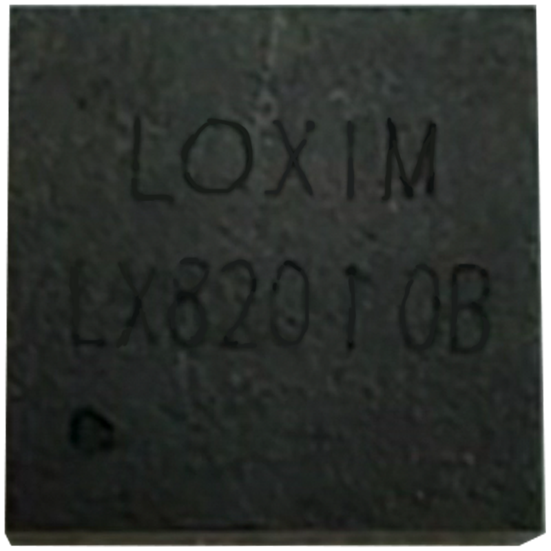

其中芯片LX8201-0B是最新⾃研的微孔雾化⽚专⽤驱动的集成芯⽚。芯片采用QFN28的封装方式,结合标准外围电路,能有效驱动控制市⾯上各种微孔雾化⽚;基于独特的电路设计和软件追频技术,其在功耗以及成本上均具有明显的优势。

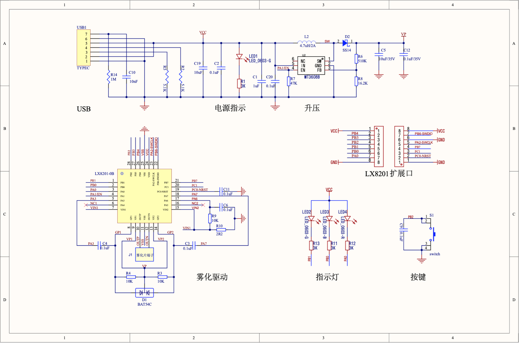

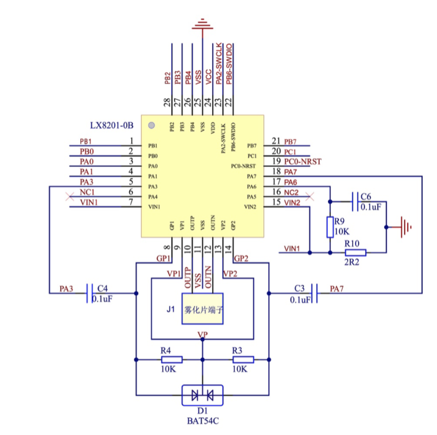

原理图/封装尺寸图/引脚配置图/标准外部电路图/芯片图(正反面)/demo板如下:
