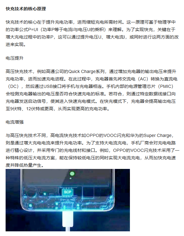

快充提高充电速度的理解
所有的快充包括PD充电功率都是指的TYPEC端输入的功率,并不是受电端负载的功率,不是电池端的充电功率,那好比输入端大功率140W是打水管,受电端是小的水龙头。水龙头类比于电池端的充电功率,既然小水龙头决定了水流的速度,那不管TYPEC端是多大的功率,按理水龙头的大水流速度是一样的,并没有因为输入端水管大就会导致水龙头的水流大。那TYPEC快充是如何提高充电速度的呢
