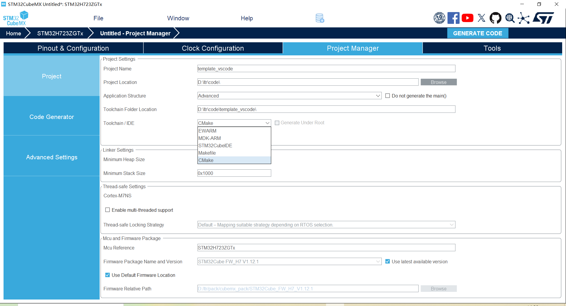

cubemx简单配置一下时钟源和时钟树,再选择tim6做系统时钟时基,其他不做任何额外的配置,直奔project manager界面。
选择cmake编译工具即可,点击生成代码。

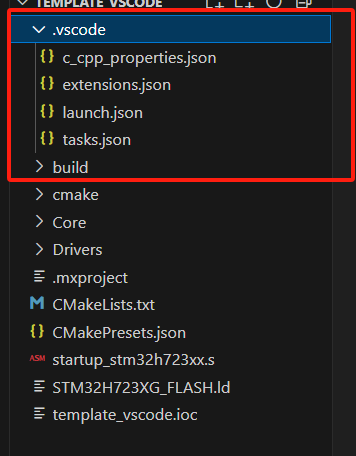

在侧边栏找到stm32 vscode extensions, 点击import cmake projects。
选择你的工程文件夹,点击import project
这时你会发现工程中多了一个文件夹
这个文件夹的内容包括了对本工程编程语言格式的规定,cortex-debug调试的配置,stlink的链接,编译任务和调试任务的脚本都给你自动写好了。

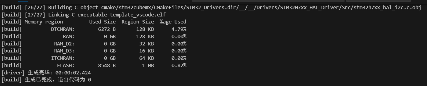

配置没问题后点击生成:
编译结果如下:
到这里stm32工程的编译工作已经完成了,vscode的便捷相信只要用过的都很难再回去keil了,没有用过的也可以立刻编写一个简单的程序试试vscode丝滑的代码补全和跳转和文件搜索等功能。

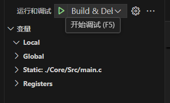

调试也会自动下载程序:
点击开始调试:
然后会出现这个框,点击继续或f5程序就开始运行:
可以在main的循环中加一个计数,体验断点和变量监视功能:
