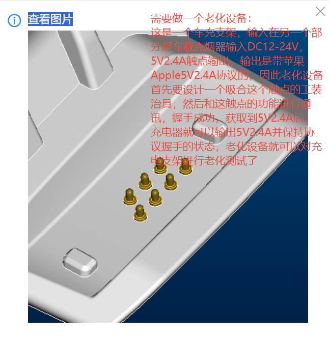

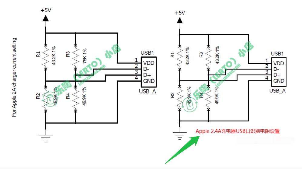

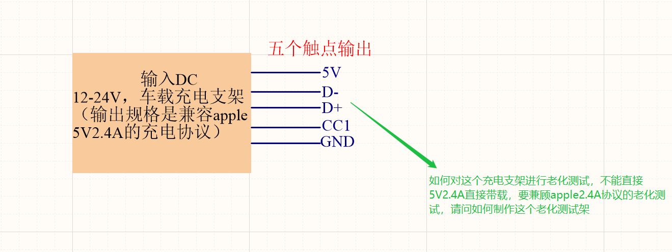

需要做一个充电支架的老化柜,
这个支架输出有7个顶针触点,对外放电的脚用到5个脚,其他2个触点和放电无关。如何对这个充电支架进行老化测试,不能直接5V2.4A直接带载,要兼顾apple2.4A协议的老化测试,请问如何制作这个老化测试架?
