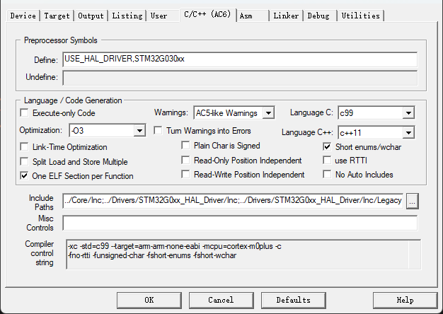

发表于 2025-4-9 11:19:29 | 显示全部楼层
把这个选项勾上

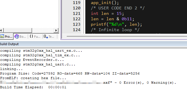

发表于 2025-4-9 11:25:54 | 显示全部楼层
我的G030项目编译二进制数字没有任何问题,图片是我的编译器设置,你可以参考看看
