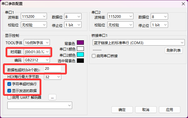

【新增配置项】
1、新增两个选项,方便配置,使用更灵活
2、超时bit参数范围 1 到 2^24 -1,为了方便配置,我们可以采用两种理解方式来设置
(1)从字符角度来设置
     比如波特率115200,1个bit的时间就是1/115200 = 8.68微秒,那么我们超时配置1个字符就是 = 8bit数据 + 1个停止位 + 1个起始位 = 10bit = 86.8微秒。所以这里配置数字10即可。
(2)从超时时间来设置
    比如波特率115200
    设置超时1秒,    配置115200;
    设置超时100ms,配置115200/10 = 11520;
    设置超时10ms, 配置115200/100  = 1152;
    设置超时1ms,  配置115200/1000  = 115;
    设置超时100us,配置115200/10000  = 11;
    设置超时10us,配置115200/10000  = 1;
【超时接收应用场景】
超时接收主要应用到两个场景
1、打印的字符串没有自带回车换行\r\n
2、使能时间戳的情况下,超时后插入时间戳,方便查看间隔时间,这个时间戳是us微秒精度的,由TOOL硬件提供。
【超时接收原理】
每接收完毕一个字符就重新做超时计数,如果设置的时间内没有没有收到新的字符,就认为超时。
1、如果使能了字符串超时换行,那么超时后将自动切换下一行展示内容。
2、如果使能了时间戳,那么超时后,下次要展示的字符将插入新的时间戳,这个时间戳是us微秒精度的,由TOOL硬件提供。
【实际操作效果】
1、测试条件
只想傻瓜式简单展示,可以不选择时间戳,不勾选超时换行,不显示发送字符即可.
这种情况,需要大家自己的程序里面加回车换行处理即可
2、测试条件
(1)不开时间戳,不开超时换行,不显示发送字符
(2)程序里面打印的字符也不带回车换行,每5ms发送一次字符串,效果如下:
在上面配置基础上,显示发送字符的话,会多出来一个[RX] [TX]标识
3、测试条件
不开时间戳,开超时换行,设置20bit,也就是2个字符超时,不显示发送字符,并且程序里面打印的字符也不带回车换行
显示效果如下,也就时说20bit,两个字符超时,完全可以将接收到的字符串分行展示,并且也验证了程序发送的字符串中每个字符间隔也没有超过2个字符的
在上面配置基础上,开始时间戳,开显示发送字符,效果如下:
4、测试条件
(1)有时候我们希望展示一个时间戳,后面跟多轮字符,不需要每行字符都带时间戳。
(2)程序里面打印的字符带回车换行,每20ms发送连续发送4次字符串
5、测试条件
(1)us级精度展示时间差
(2)程序里面打印的字符带回车换行,每1ms发送连续发送1次字符串,每个字符之间加入随机间隔
时间戳选项us级的,也就第1个样式,超时设置为10bit,也就是1个字符,同时选择超时换行
时间戳样式选择时间差,效果如下:
6、测试条件
超时bit设置为0,实际应用不要设置为0,设置为0的i情况下,只要两个字符不连续就会触发超时
效果就类似这样:
