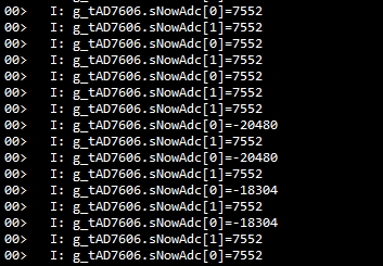

求助 STM32F407读取AD7606数据时序混乱。通过TIM1_CH4输出8KHz频率,FMSC方式读取数据,在BUSY中断读取数据,打印结果如下:
实际测试7606只使用了第1路接入波形发生器,其余7路接GND。请问为什么其余通道会有数据呢?对TIM1_CH4输入频率的+脉宽有要求吗?

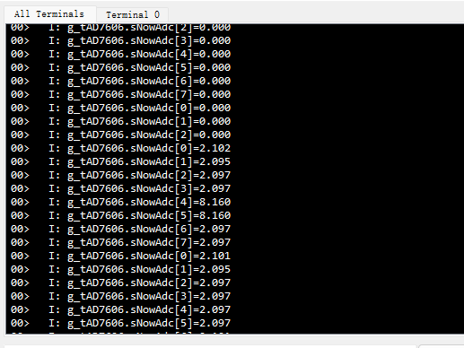

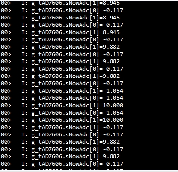

 楼主| 发表于 2025-4-20 00:07:53 | 显示全部楼层
eric2013 发表于 2025-4-18 13:29
1、注意7606要5V供电
2、使用软件触发启动一次,转换一次,读取试试,先不用定时器触发。
非常感谢硬汉哥回复,我这边在测试时稍微按了一下模块,值就有变化,如图 微信截图_20250419234235.png 微信截图_20250419234235.png 微信截图_20250419234235.png 。测试的两路不同的数据。
116197
发表于 2025-4-21 01:06:22 | 显示全部楼层
wangxiaoer 发表于 2025-4-20 00:07
非常感谢硬汉哥回复,我这边在测试时稍微按了一下模块,值就有变化,如图。测试的两路不同的数据。
是不是模块接触不良,是飞线方式接的吗
另外其它7个通道接3.3V试试

 楼主| 发表于 2025-4-26 22:22:55 | 显示全部楼层
eric2013 发表于 2025-4-21 01:06
是不是模块接触不良,是飞线方式接的吗
另外其它7个通道接3.3V试试
谢谢硬汉哥,确实是因为飞线导致的。打了一个demo板就好了
116197
发表于 2025-4-27 11:41:33 | 显示全部楼层
飞线问题,防不胜防。
