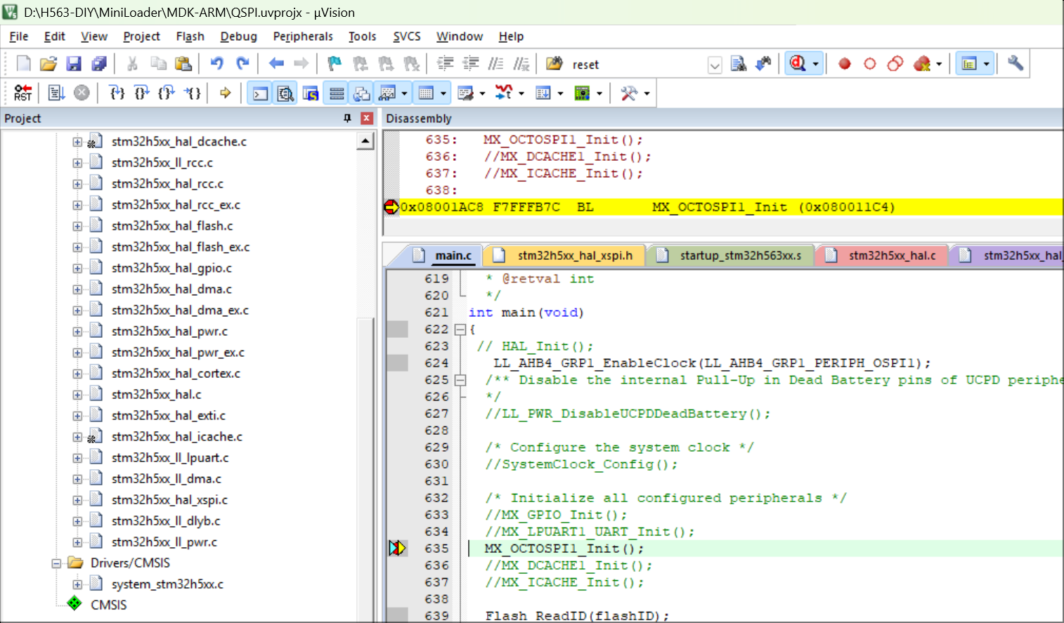

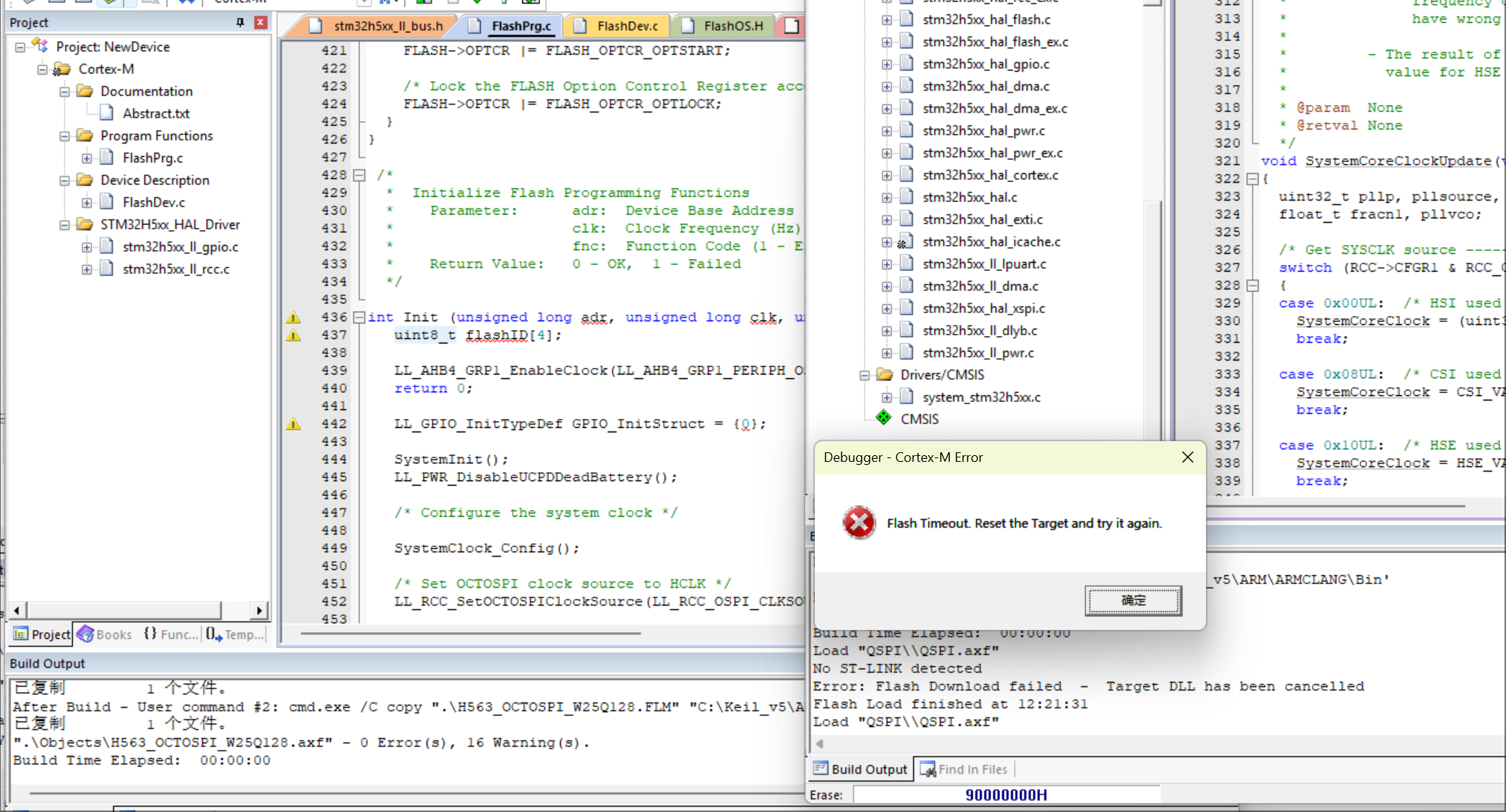

我自己DIY了一个H563VI的板子,然后挂了两片Flash,打算做Loader,然后一直排查发现,这一句是永远无法执行.
LL_AHB4_GRP1_EnableClock(LL_AHB4_GRP1_PERIPH_OSPI1);
只在模板写这一句,就会报告Flash超时.
int Init (unsigned long adr, unsigned long clk, unsigned long fnc) {
return 0;
但是如果我在最小化程序,就是连时钟都不配置,直接main函数里使能他,是可以的. (也试过放启动文件汇编里,SystemInit之前,也是可以的)
int main(void)
while(1){}
timeout已经设置到几十秒都一样.检查了和电源域无关(H5默认是全开的),AHB4其他外设都可以使能,只有他不行.TZ关闭.

直接在STLINK操作也可以,只有Keil下载算法里就不行,我还尝试他的FlashTest,也是可以的.

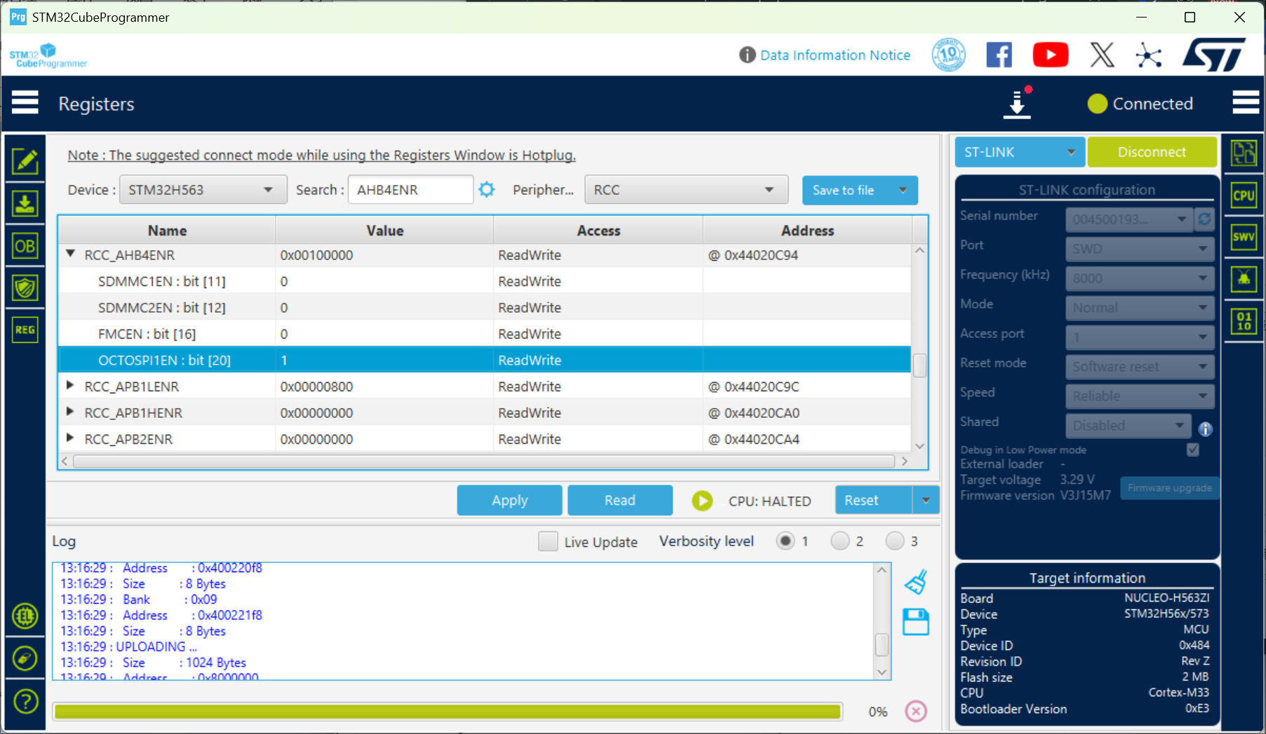

目前板子还没焊接HSE电路,OSPI默认时钟是HCLK=系统时钟,勘误也查了,OSPI和RCC还没关于这个的BUG描述(排除芯片BUG),而且一开始是在SystemInit前操作也是可以的,这里连系统基本的时钟都还没打开(包括GPIO寄存器时钟还没打开).
清空全片后,在CubeProg依然可以单独置位这个寄存器.

额外又尝试了,清空全片,OpenOCD连接CMSIS-DAP,直接用mw指令,也可以置位.
