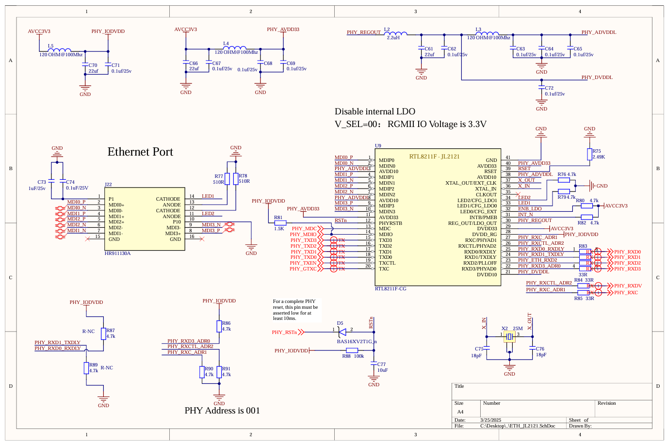

设计了一个基于瑞昱RTL8211-FCG的千兆网口电路,尝试网口连接路由器后再进行DHCP失败,然后网口直连PC也无法通信。
MDIO可以读取PHY芯片的ID,也可以进行自协商,速度为1G,用的是添加完驱动的LwIP。
但是看网口的LED灯有问题,只有绿灯亮,黄灯不亮,且绿灯偶尔闪烁。
用开发板进行测试时同样的程序通信是没有问题,推断是硬件电路的问题,下面是原理图和电路图(四层板),有懂网口硬件设计大佬可以帮忙看看是咋回事嘛
PC端可以协商出1G的速度
原理图
原理图
PCB1
PCB1
PCB2
PCB2
PCB3
PCB3
