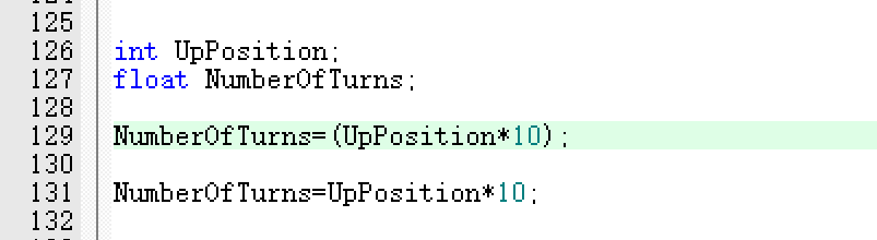

发表于 2025-4-28 14:39:19 | 显示全部楼层 |阅读模式

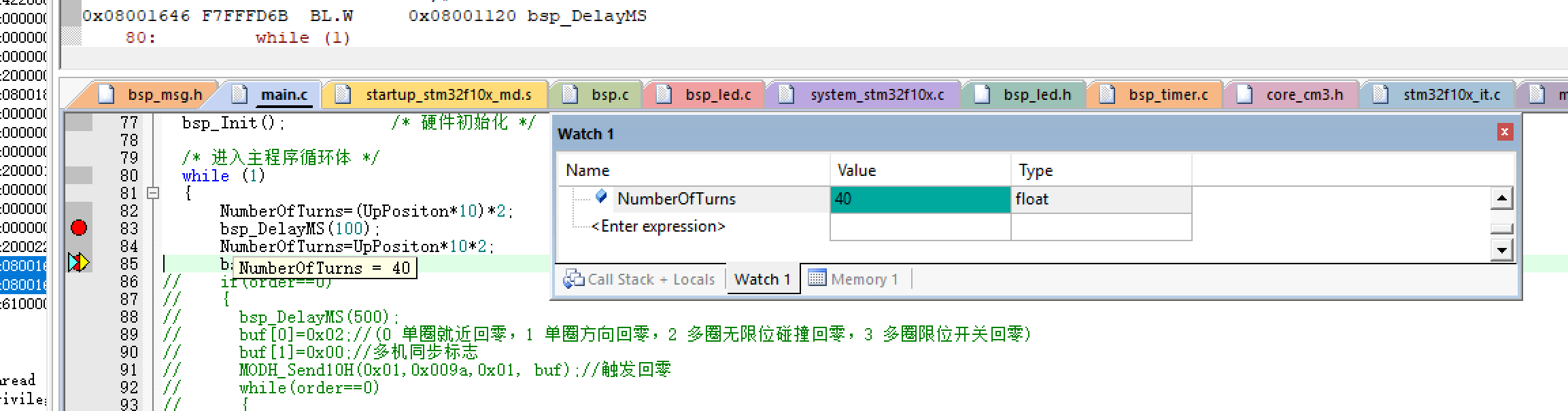

这2个表达式有什么区别吗

发表于 2025-4-28 15:58:53 | 显示全部楼层
首先没赋初值,结果可能随机;其次,看编译大小,一般来说应该一样。

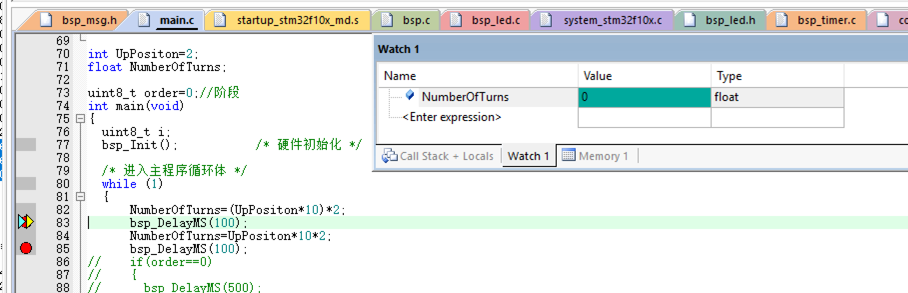

屏幕截图 2025-04-28 155706.png 屏幕截图 2025-04-28 155730.png UpPositon初值是2

发表于 2025-4-28 16:09:38 | 显示全部楼层
你看下汇编代码不就知道了么,看你后边的代码,*10,*2,是有区别的,不加括号,后边会直接优化*20,因为都是常量,如果加了括号,后边就不会优化,但取决于你的优化等级,不管优化和不优化结果应该都是正确的才对。

 楼主| 发表于 2025-4-28 16:11:25 | 显示全部楼层
fxyc87 发表于 2025-4-28 16:09
你看下汇编代码不就知道了么,看你后边的代码,*10,*2,是有区别的,不加括号,后边会直接优化*20,因为都 ...
没优化

 楼主| 发表于 2025-4-28 16:34:10 | 显示全部楼层
屏幕截图 2025-04-28 163134.png 对汇编部分,不太了解

发表于 2025-4-28 19:19:43 | 显示全部楼层
songsong 发表于 2025-4-28 16:34
对汇编部分,不太了解
这俩汇编长得一样的,keil 的 bug 吧,断点打的不是显示位置。你上下换个顺序试一下。
没啥区别,赋值的时候隐式强制转换成 float ,其实没啥问题,但是涉及到类型转换还是显式手写一下比较好。

发表于 2025-5-6 09:07:25 | 显示全部楼层
你第一次计算后结果没有使用就进行了第二次计算赋值,是不是第一次计算赋值被优化了,你在第一次计算后面添加个表达式用一下numberofturns试试

发表于 2025-5-6 11:42:00 | 显示全部楼层
Zhyolo 发表于 2025-5-6 09:07
你第一次计算后结果没有使用就进行了第二次计算赋值,是不是第一次计算赋值被优化了,你在第一次计算后面添 ...
正解!
