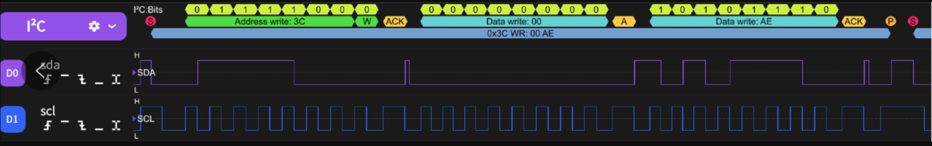

我的软件I2C在STM32F4(控制一个SSD1306 OLED)上的实现遇到了一个令人困惑的问题。我的逻辑分析仪显示了一个短暂的SDA高脉冲在第9 SCL高相位,标记为NACK。令人惊讶的是,OLED仍然能够接收数据,并能够在ACK发生时显示。

i2c硬件都有虑毛刺功能,你看一下毛刺的时间,比如这个芯片支持的最高波特率是1Mhz,毛刺时间小于1us很多的就会被过滤掉不影响正常功能。
还有你的逻辑分析仪好像不支持设置电平级别,有可能是小振荡识别出来了,但MCU不一定能检测到。

问题已解决,这个i2c_wait_ack适用于模拟i2c(sda为推挽输出引脚),即只能单主从的i2c通信。
这个是软件模拟i2c,问题在于一楼中的i2c_wait_ack函数,因为主机释放总线(sda引脚为开漏输出)所以输出DR一直为1.会导致超时,输出停止信号,出现NACK情况。
即在i2c_wait_ack的开头,将sda引脚配置为输入引脚,在获得ack信号,再将sda设置为开漏输出引脚。

我似乎解决了这个问题。我检查出的问题在于software-i2c中的i2c_wait_ack函数,因为主机释放总线时输出DR总是1 (sda引脚是开路输出)。此时读取sda引脚的状态将一直是1导致超时,并输出停止信号,并发生NACK条件。
i2c_wait_ack函数里将sda引脚配置成输入模式。
