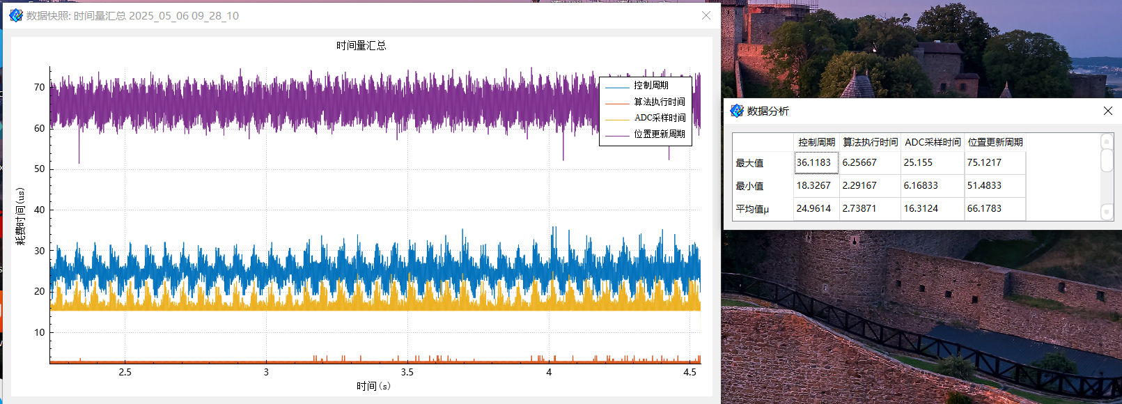

在GD32H7上运行永磁同步电机矢量控制的代码,单片机主频为600MHz,主PWM中断频率为40kHz,通过PWM中断触发ADC采样,然后在ADC采样结束中断进行矢量控制,使用的是绝对式位置编码器,转子位置更新频率为15kHz,一开始代码都运行在flash中,使用自制的上位机统计算法运行时间,ADC采样时间,位置更新时间,控制周期,发现算法运行时间波动巨大,具体时间如下:
其中算法执行时间平均值为2.73us,波动可以达到6.2566us,并且这个波动完全是随机的,有时候可能会到50us以上,进而使得单片机ADC采样结束中断丢失,严重的时候直接卡死。

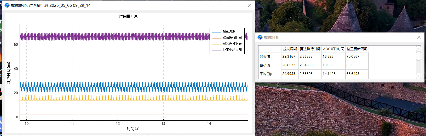

后面尝试了各种手段,最后将频繁执行的代码都放到了ITCM中,问题终于解决,算法执行时间稳定到了2.5us左右,再没有卡死的情况出现了,代码放入ITCM后,算法执行时间如下:

另外补充一下测试条件,所有测试都是开启了ICache和DCache
