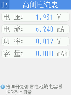

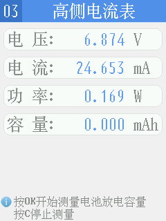

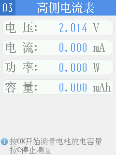

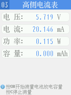

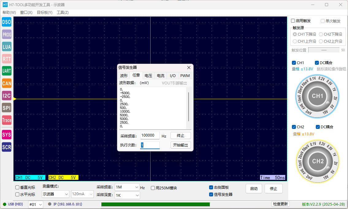

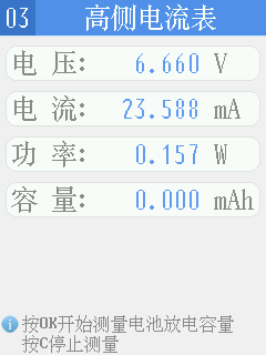

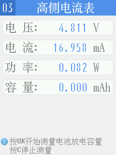

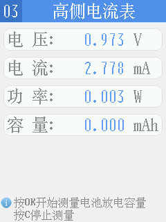

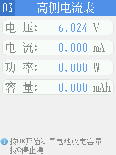

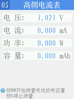

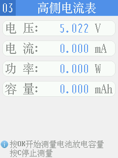

说明:
信号发生器的幅值范围-10V 到 +10V,支持任意波形。本身的驱动能力比较弱,不能当电源使用,只能当信号输出使用。
这里将信号发生器的输出负载特性做个测试。如果实际测量幅值比设置的低很多,说明负载消耗略大。
【测试条件】
比如我这里让TOOL简单外接274Ω
1、输出1V电压
空载时实测电压
负载时电压,电流
2、输出2V电压
空载时实测电压2.015
负载时电压,电流
3、输出5V电压
空载时实测电压
负载时电压,电流
4、输出6V电压
空载时实测电压
负载时电压,电流
5、输出7V电压
空载时实测电压
负载时电压,电流
6、输出8-10V电压
空载时实测电压8-10V都比较准,比如下面是10V的
负载时电压,电流。8-10V基本都是下面的效果。
73
91
91
