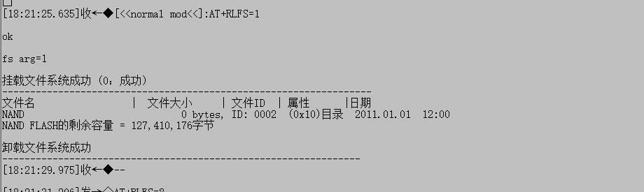

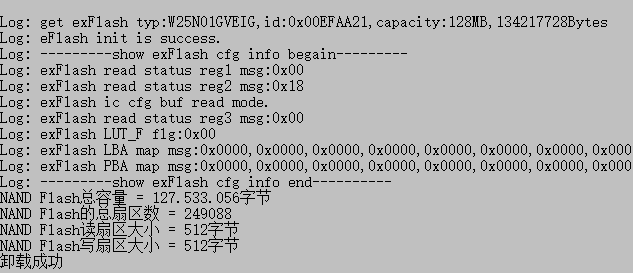

硬汉哥,帮看看是否正常
128M的容量,只有121M
128M的容量,只有121M
116223
发表于 2025-5-13 16:16:26 | 显示全部楼层
这个容量可以的,我们这里的并口NAND也是这样的。
另外你这个SPI NAND驱动成功了? 读写都正常吗,之前我还打算搞一下这个的。

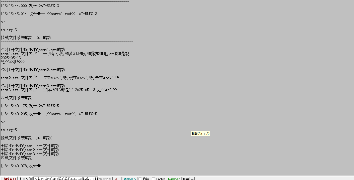

 楼主| 发表于 2025-5-13 18:20:00 | 显示全部楼层
硬汉哥,为何    const uint8_t WriteText2[] = {"过去心不可得,现在心不可得,未来心不可得 2025-05-13 见<<金刚经>>"};
用 bw = fprintf (fout, "%s", WriteText2);写,少了一点内容?
读写,删除OK

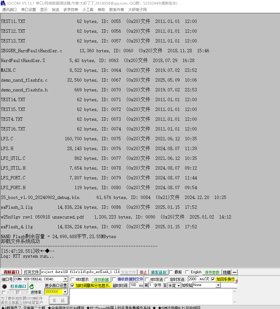

 楼主| 发表于 2025-5-13 18:26:39 | 显示全部楼层
硬汉哥,为何没创建文件夹,创建了文件,查询显示有目录,没文件呢?一定要创建文件夹吗?我的应用在根目录创建文件就行了。虽然没显示文件,但是读可以找到。
创建了文件,没显示有
创建了文件,没显示有

 楼主| 发表于 2025-5-13 19:26:35 | 显示全部楼层
硬汉哥,刚才说读文件内容少了,用fgets函数读就OK了,fscanf函数用的时候再仔细研究它的参数吧。

发表于 2025-5-14 08:50:15 | 显示全部楼层
TinyBoy 发表于 2025-5-13 18:26
硬汉哥,为何没创建文件夹,创建了文件,查询显示有目录,没文件呢?一定要创建文件夹吗?我的应用在根目录创 ...
写入后,卸载文件系统,板子断点重新上电后正常吗。还有个关键地方,如果修改了配置参数,必须重新低级格式化,并做文件系统格式化

 楼主| 发表于 2025-5-14 14:55:51 | 显示全部楼层
硬汉哥,按照你说的还是一样,其他操作都正常,就是目录文件显示不出来。

发表于 2025-5-15 07:36:29 | 显示全部楼层
无法浏览到这个文件,但是可以正常读写这个文件?

 楼主| 发表于 2025-5-15 08:48:30 | 显示全部楼层
硬汉哥,用ffind无法查询目录和文件,反而它把卷标当成目录了,但是其他操作都正常,读写文件,删除文件,打开文件也能识别文件还有没有。usbd_STM32F4xx_FS.c文件是MDK支持提供的还是自己写的?
116223
发表于 2025-5-15 09:46:22 | 显示全部楼层
TinyBoy 发表于 2025-5-15 08:48
硬汉哥,用ffind无法查询目录和文件,反而它把卷标当成目录了,但是其他操作都正常,读写文件,删除文件,打 ...
没有提供的只能自己写

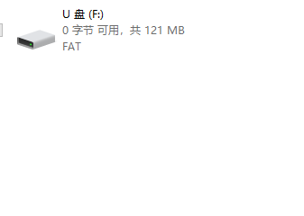

 楼主| 发表于 2025-5-17 08:51:49 | 显示全部楼层
硬汉哥,RF_FS文件系统加SPI NAND模拟U盘,格式化后可用空间为0字节,这个是什么问题?
U盘格式化可用空间为0
U盘格式化可用空间为0
116223
发表于 2025-5-17 08:59:13 | 显示全部楼层
TinyBoy 发表于 2025-5-16 16:30
硬汉哥,RL_FS的NAND模拟U盘,是先格式化FAT32,挂载成功后再插入电脑?
不需要,如果你还没有格式化,电脑端插入会提示未格式化

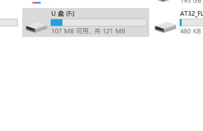

 楼主| 发表于 2025-5-17 12:09:10 | 显示全部楼层
感谢硬汉哥,最近要用RF_FS+USB+NAND模拟U盘,调试了几天,在此论坛轮番找资料,看有关的问答,用AT32提供的USB驱动包已经调试成功。
RL_FS和AT32官方USB驱动包
RL_FS和AT32官方USB驱动包

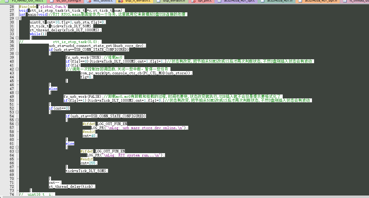

 楼主| 发表于 2025-5-17 18:31:44 | 显示全部楼层
硬汉哥,还有2个问题,一个是U盘电脑退出后,拔下再插上,会提示要格式化,板子重新上电再插上就正常,是不是程序检测U盘连接离线后还有做什么处理?一个是拷贝一个文件进U盘OK,再拷贝一个,第二个有拷贝过程,但是拔下后再插上U盘,第二个文件没有了。如果几个文件一起拷贝,又是正常,就是说只能拷贝一次,要再拷贝,得重新上电再来,是程序哪里还要做什么处理吗?

116223
发表于 2025-5-18 10:08:15 | 显示全部楼层
TinyBoy 发表于 2025-5-17 18:31
硬汉哥,还有2个问题,一个是U盘电脑退出后,拔下再插上,会提示要格式化,板子重新上电再插上就正常,是不 ...
使用我们制作的例子方式试试,我们的是程序控制虚拟和推出虚拟,你反复测两次看看正常不

 楼主| 发表于 2025-5-19 11:57:43 | 显示全部楼层
硬汉哥,不停提示要格式化问题已经解决,就是还有只能拷贝一次和删除一次文件的问题,有什么解决办法?

 楼主| 发表于 2025-5-19 15:57:49 | 显示全部楼层
再次感谢硬汉哥,模拟U盘操作时候,不要再使用串口命令执行文件系统功能,U盘操控都能OK了。想问下硬汉哥,SPI接口模拟的U盘写速度平均最大350K,读速度平均600多K,还有优化的空间吗?目前从底层驱动优化,已达极限。
