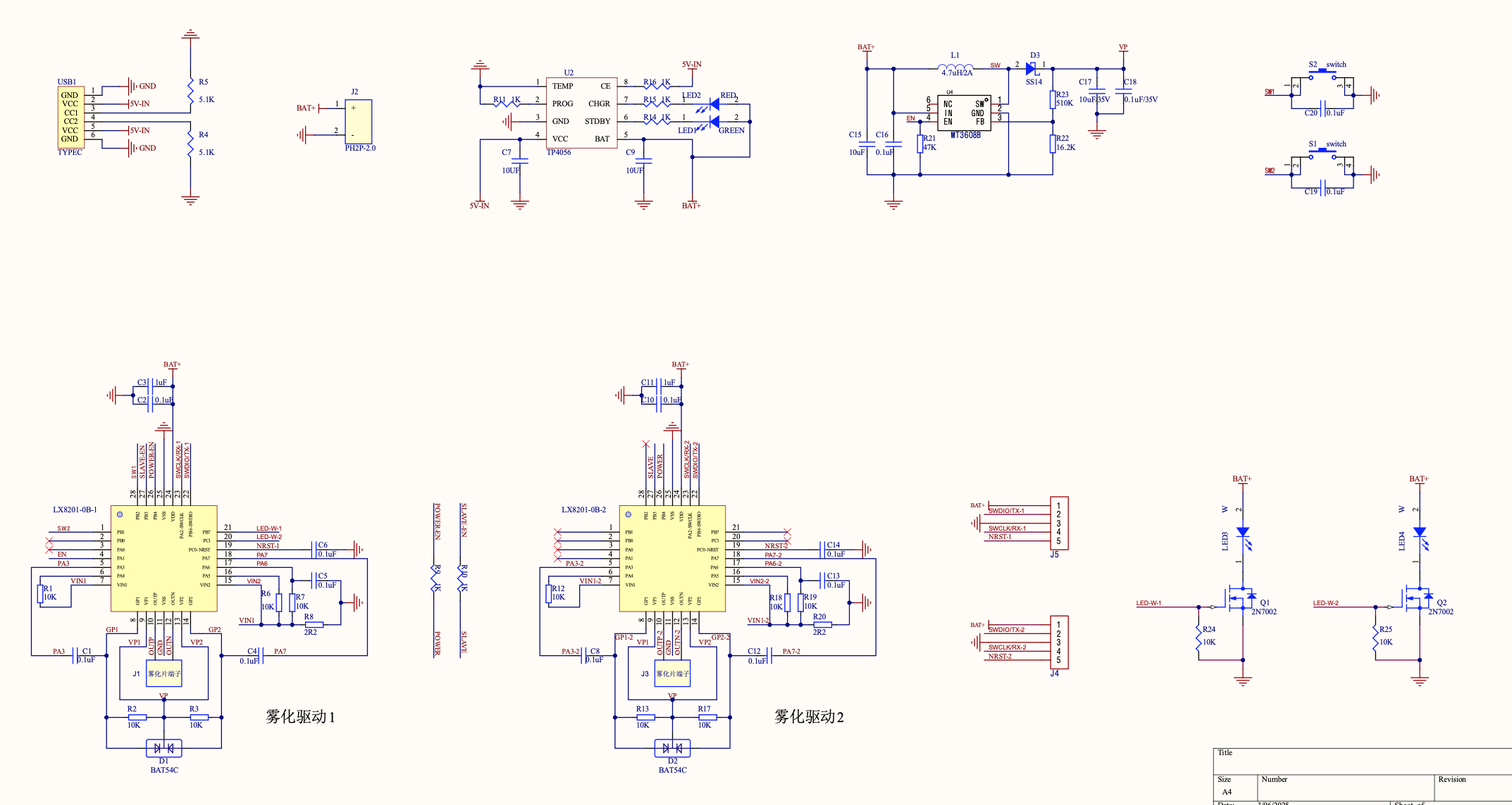

集成芯片LX8201-0B驱动方案
该方案是2025年推出的微孔雾化方案,采用全新集成芯片+外围电路升压的技术路线,与双头加湿器的应用有较高的匹配度。
除了其高效率雾化和低成本的优势,该芯片一体集成式的特点很大程度上解决了器件离散性影响,可以很好地实现双头雾化的一致性。
(方案双头雾化加湿器的原理图如下,供参考)
