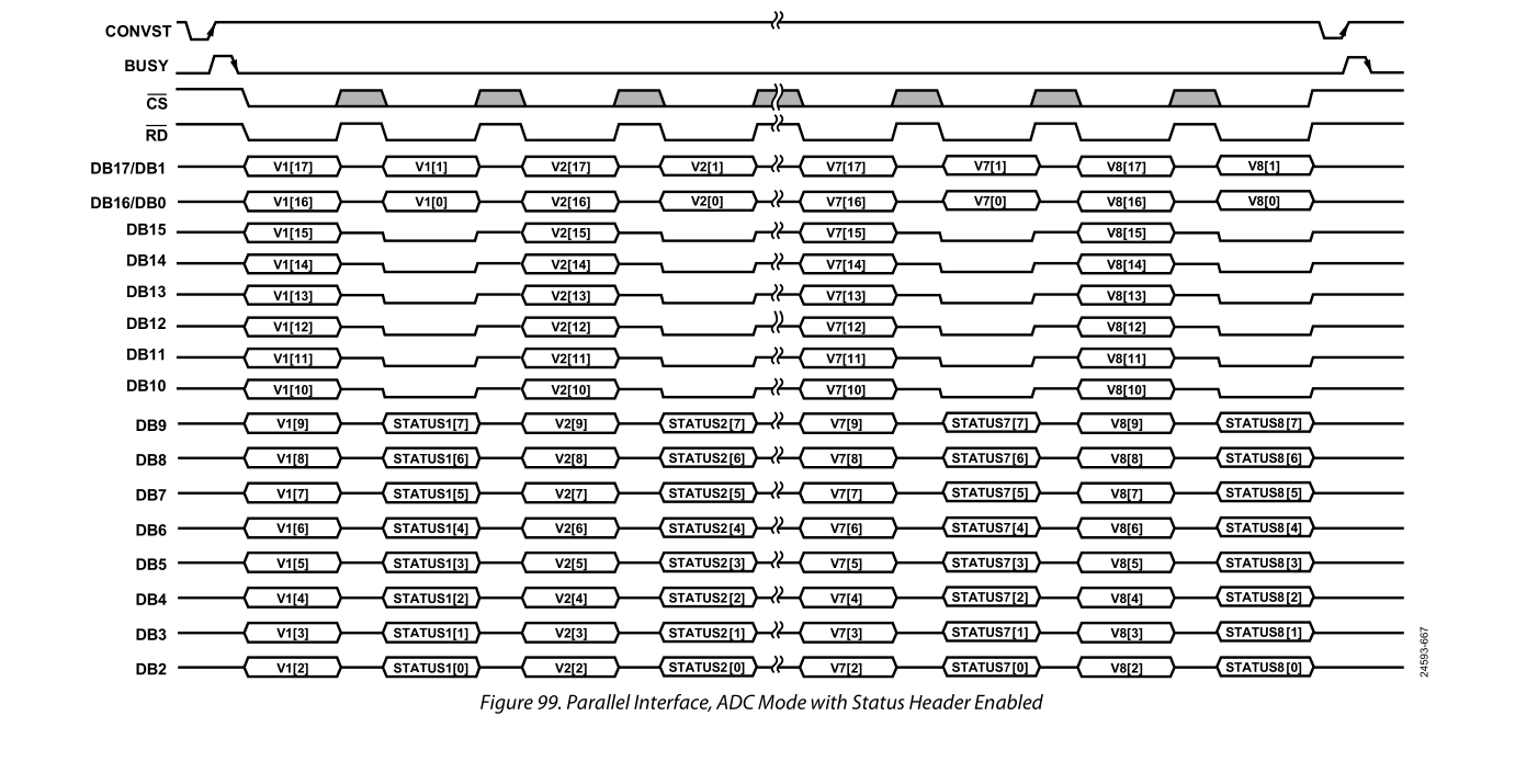

现在想使用AD7606C(采样率1M),并且使用双缓冲的方式,把数据存储到sdram,发现他们公用了FMC管脚,想请教下,在这种高速采集的情况下会不会冲突呢?
116197
发表于 2025-5-28 10:31:09 | 显示全部楼层
完全没问题

 楼主| 发表于 5 天前 | 显示全部楼层
eric2013 发表于 2025-6-3 07:54
没问题,我这个是25cm的杜邦线
Hi, eric大佬,看你例程使用的是DMA突发传输,如果我使用AD7606-18,有没有好的思路配置DMA传输?看ds它有16次传输 Snipaste_2025-06-04_09-54-32.png
116197
发表于 5 天前 | 显示全部楼层
capw 发表于 2025-6-4 09:59
Hi, eric大佬,看你例程使用的是DMA突发传输,如果我使用AD7606-18,有没有好的思路配置DMA传输?看ds它 ...
你这个的话,dma传输得配置为32bit了,这个支持的突发选项少。
不过可以研究下dmamux,这个也有个突发设置项
38
68
68
不过可以研究下dmamux,这个也有个突发 ...
DB17/DB1,DB16/DB0,管脚是复用的,应该还是半字传输吧
116197
发表于 4 天前 | 显示全部楼层
我理解错了,我以为这个芯片是18bit通信模式,这样的话,16次连续传输得考虑使用DMAMUX的突发来实现了
