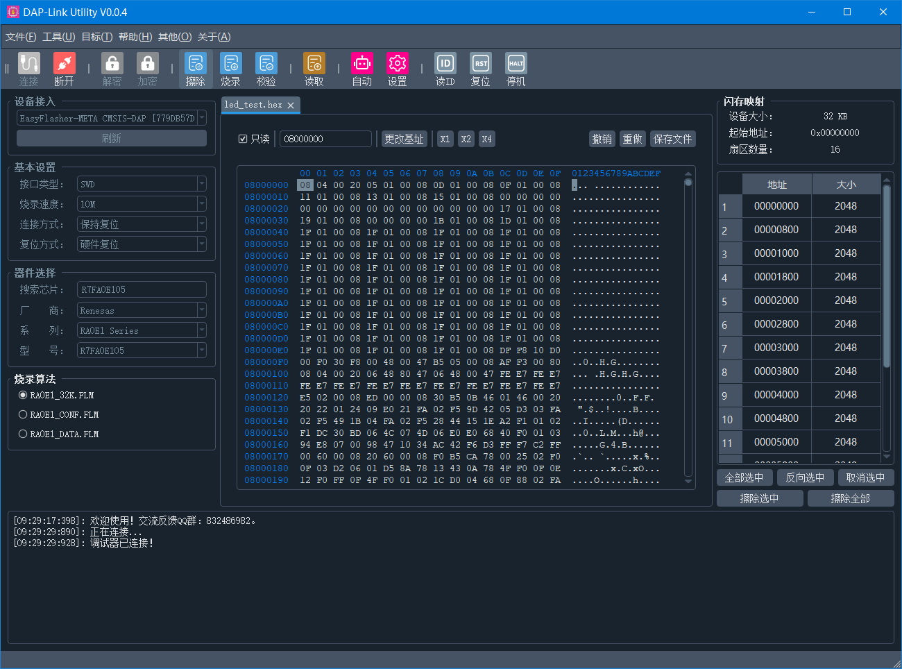

平常使用的国产芯片种类非常多,苦DAPLink没有好用的上位机久已,所以自己做了一个通用的DAPLink上位机,实现方式是解析的.pack包,理论上只要keil能够烧录,上位机就可以在线读写烧录~

厉害!膜拜大佬。看你的关于软件中写的是通过设备描述字符串中是否含有CMSIS-DAP来判断的,怪不得我试了下某点原子的DAP,识别不了

这个能操作STM32 MCU内部的OptionByte区域吗 ?
