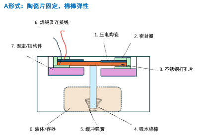

上述A设计形式的主要特点:
  • 陶瓷片固定
  • 棉棒弹性(浮动件)
  • 陶瓷片表面为橡胶密封圈
  • 陶瓷片的受力主要有2种:
  • 结构件固定传递力(结构件->密封圈->陶瓷片)
  • 打孔区域棉棒传递力(弹簧压缩变形->棉棒->陶瓷片)

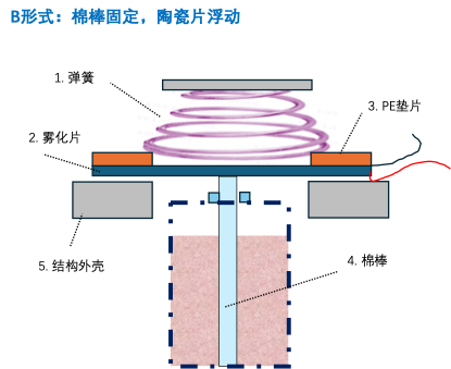

上述B设计形式的主要特点:
  • 棉棒固定
  • 陶瓷片弹性(上下浮动)
  • 陶瓷片表面为弹簧和垫片
  • 陶瓷片没有结构固定的力,其受力为2种:
  • 打孔区域棉棒压力(棉棒->陶瓷片)
  • 弹簧/垫片的压缩变形弹力
基于以上结构差异和受力模式的不同(其他受力因素如连接线方式规格/焊锡方式等,暂时忽略),可以看出B设计施加在陶瓷片上的约束相对更小,也就更加接近于还原陶瓷片的“自由态”,其雾化性能更加接近于陶瓷片工厂的名义(nominal)指标.
