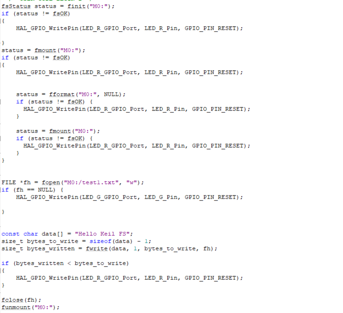

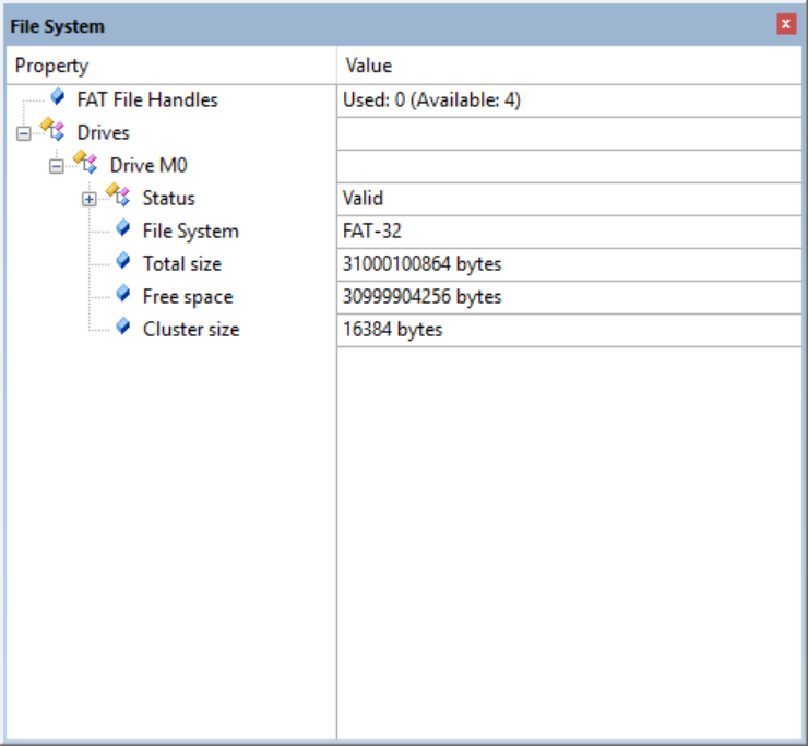

SD/MMC初始化后,尝试写入文件。似乎可以执行完命令但是从读卡器来看并未写入文件。
代码部分
代码部分
debug的效果
debug的效果

发表于 7 天前 | 显示全部楼层
如果芯片是H7系列,要注意Cache问题。
 楼主| 发表于 7 天前 | 显示全部楼层
确实是cache问题,关闭就好了。但是实际应该怎么规避这个问题呢(总不能真关闭吧)
不使能cache确实可以正常写入了,但是“正常”情况下要怎么解决这个问题呢

发表于 6 天前 | 显示全部楼层
配置下SD卡使用RAM空间的MPU Cache属性也可以
