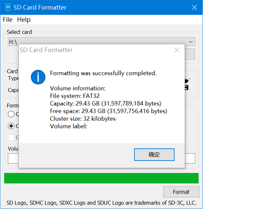

发表于 5 天前 | 显示全部楼层
hongqi1O29 发表于 2025-6-4 17:49
硬汉老师,给点方向哈
把你的sd卡使用sd卡联盟的小软件格式化下试试。
或者使用别的卡试试,感觉这种情况可能是sd卡的问题

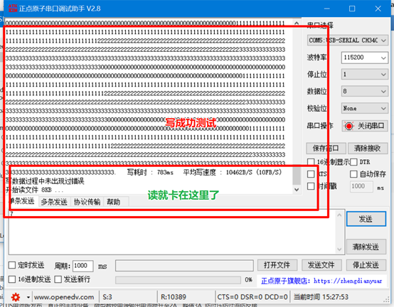

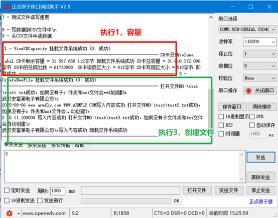

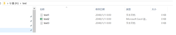

 楼主| 发表于 5 天前 | 显示全部楼层
图片1是联盟小软件格式化后的图片;
图片2是执行1,显示容量;执行3,创建文件的图片;
图片3是执行7,测试文件读写速度,写是成功的,读的时候就卡死了,没有结果出来;
图片4是拔卡在电脑里头看执行3之后的结果,文件的大小都是0,说明创建其实是不成功的。
所以:
1)图片3之所以被卡死,可能是由于写不成功,导致读不成功,但是串口输出说写是成功的,这个地方不明白;
2)还有一个地方不明白,联盟小软件格式化后的 显示Cluster size: 32kilobytes,而RL-FlashFS执行容量显示时,串口输出扇区大小事512字节?和这个有关系吗

116230
发表于 3 天前 | 显示全部楼层
hongqi1O29 发表于 2025-6-7 09:06
好的,有一个想不明白的是:在做读写测试的时候,[mw_shl_code=c,true]bw = fwrite (g_TestBuf, sizeof(uin ...
确实有关系,我的程序里面有个retarget.c,你看下
