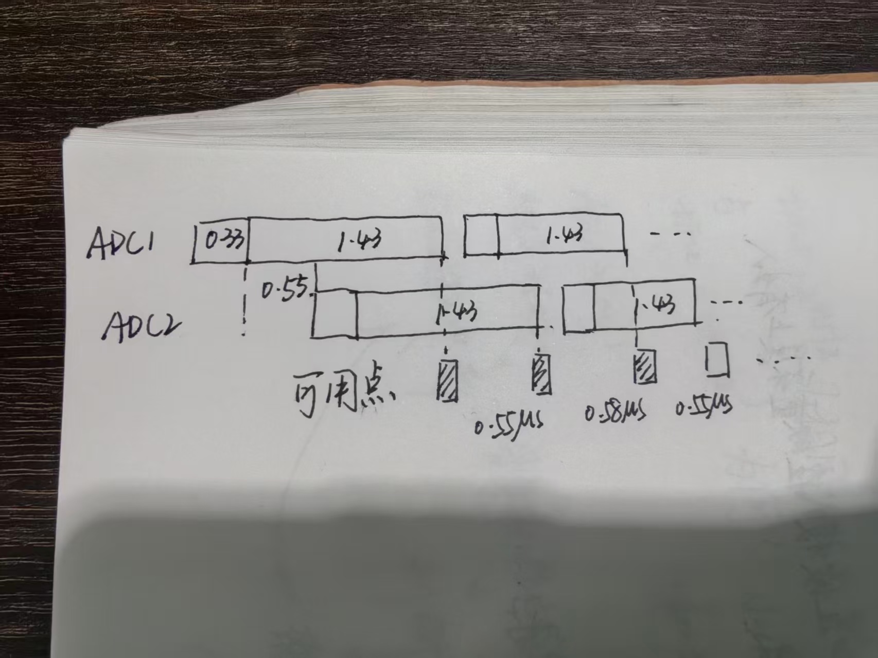

我使用双ADC交替采集10kHz正弦电压信号。ADC1和ADC2综合采样频率均配置为4.5MHz(H7顶配)。当使用连续模式(不使用TIM)时,采样点数完全正确(一个周期内能采集900个点,且波形正确),而当配置为4MHz的TIM进行单次触发时,在相同条件下单周期仅能采集到400个样本点(理论上不应该是800个吗?),请问这是为什么?有没有有经验的大佬解答一下?

116230
发表于 4 天前 | 显示全部楼层
这种的交错模式,使用定时器触发效果一般,因为根本原因是交错的间隔是固定的,而你的定时器触发也有一个间隔,他们两个无法做到动态的等间隔。
最后注意两个问题
1、V版硬件芯片的,ADC强制二分频的,这个特别注意。
2、然后就是不同封装的最高支持ADC速度是不同的
STM32H7中ADC功能被ST玩出花,现在分直接通道,快速通道和慢速通道,不同封装最高速不同, LQFP封装速度最低
https://www.armbbs.cn/forum.php? ... 7343&fromuid=58
 楼主| 发表于 4 天前 | 显示全部楼层
但是如果TIM设定为4MHz、主从ADC均设定为4.5MHz/采样时间1.5周期/12位分辨率(6.5个周期),两个ADC之间的采样延迟设定为2.5个时钟周期,则每个可用数据点之间的时间间隔应该为0.55μs/0.58μs的交替(相当于TIM的触发造成了0.03μs的延迟),这样不是也大致能做到等间距吗?
类似于这样
116230
发表于 3 天前 | 显示全部楼层
wangzz 发表于 2025-6-6 10:26
但是如果TIM设定为4MHz、主从ADC均设定为4.5MHz/采样时间1.5周期/12位分辨率(6.5个周期),两个ADC之间的采 ...
如果你不需要动态定时触发的话,也行。
