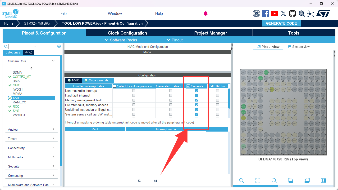

比如经常一些os的pendsv 这些中断会被重写,我使用cubemx每次都会固定在it.c文件中,我能够设置不让其产生。

你把it.c里对应的中断函数剪切到其它文件里就可以了,但不建议这么玩.

看看是不是这个

eric2013 发表于 2025-6-7 07:50
看看是不是这个
我草,就是这个十分感谢。
