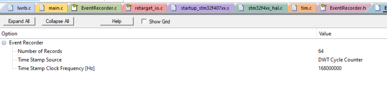

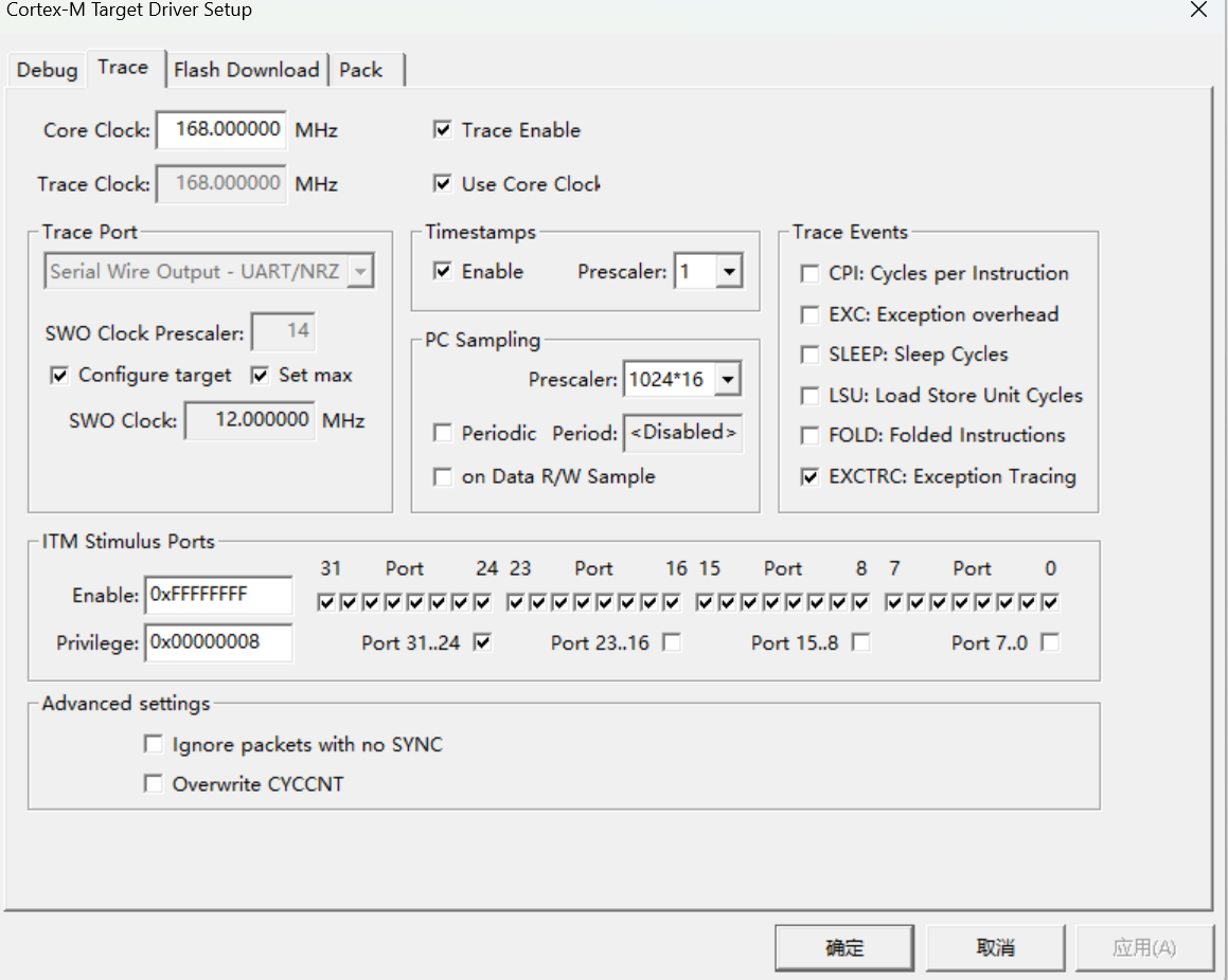

大家好,请教下在设置EventRecord为DWT时,需要设置一个时间戳频率,请问对于F407的168Mhz主频,该值需要设置为图中的168000000(168M)吗?
