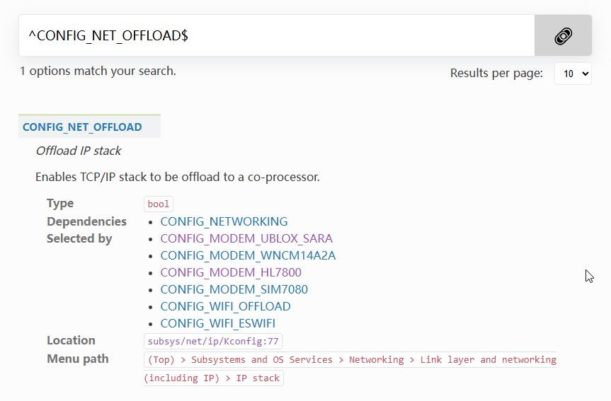

看楼主的说法貌似没有使用w5500 内部硬件协议栈,而是跑的zephyr自己的以太网协议栈?
不知道支不支持socket offload模式来用硬件协议栈,这样速度会不会快一点

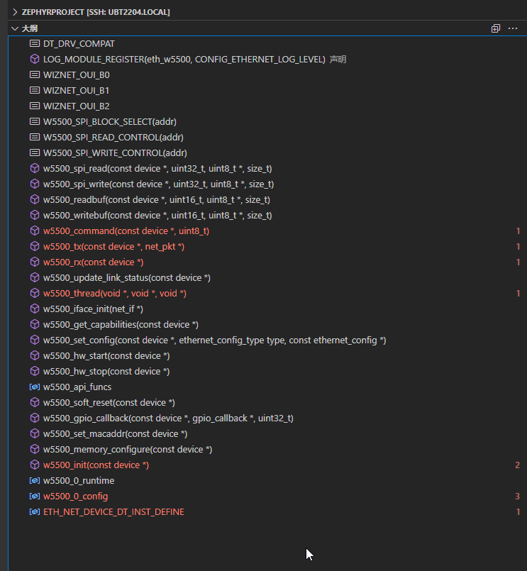

 楼主| 发表于 2025-6-21 15:45:40 | 显示全部楼层
不知道支不支持sock ...
从目前 zephyr 的 w5500 驱动来看是暂时没有支持 offload。

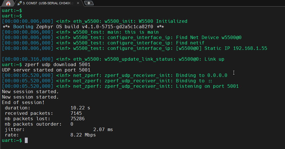

 楼主| 发表于 2025-6-21 16:37:06 | 显示全部楼层
使用 zephyr 的 zperf 示例的推荐配置再进行测试,速度只能这样的了。
板子上 w5500 的 spi 连在 gd32f470 的 spi1 上,最大 spi 速率只能到 30MHz

发表于 2025-6-24 10:42:21 | 显示全部楼层
https://github.com/zephyrproject-rtos/zephyr/pull/83413
有一个pr,最近重新开始审核了
