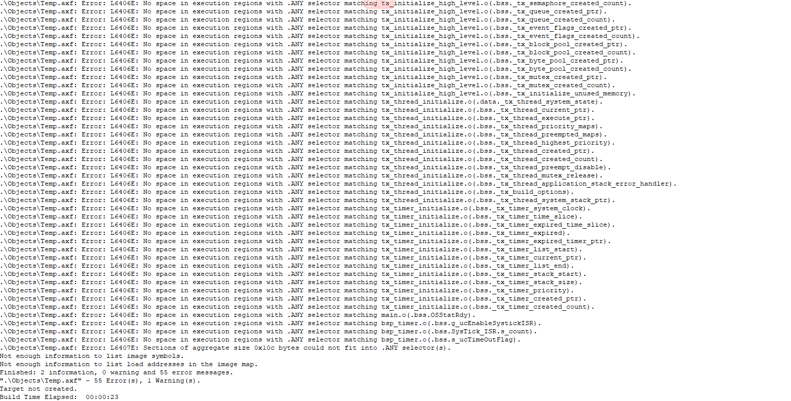

是因为芯片太小了?
一直
No space in execution regions with .ANY selector matching
116767

完整的截图帖下,我看下是FLASH不足还是RAM不足

 楼主| 发表于 2025-6-21 17:41:15 | 显示全部楼层
116767
发表于 2025-6-22 10:06:47 | 显示全部楼层
这个是RAM不足,得减小下你的RAM使用了
