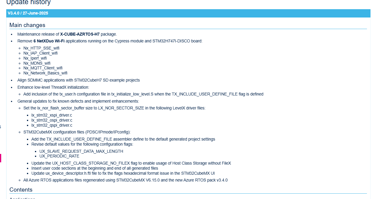

上个月就想与大家探讨交流下这个问题,但一直没腾出时间,昨天ST正好发布新的ThreadX全家桶软件包,正好与大家谈下这个问题。
为什么要谈这个,因为国内就我们一家在大力推进ThreadX全家桶,一推就是长达5年,包括RTX4/RTX5全家桶也是就我们一家(这个已经推了整10年了)。
https://github.com/STMicroelectronics/x-cube-azrtos-h7

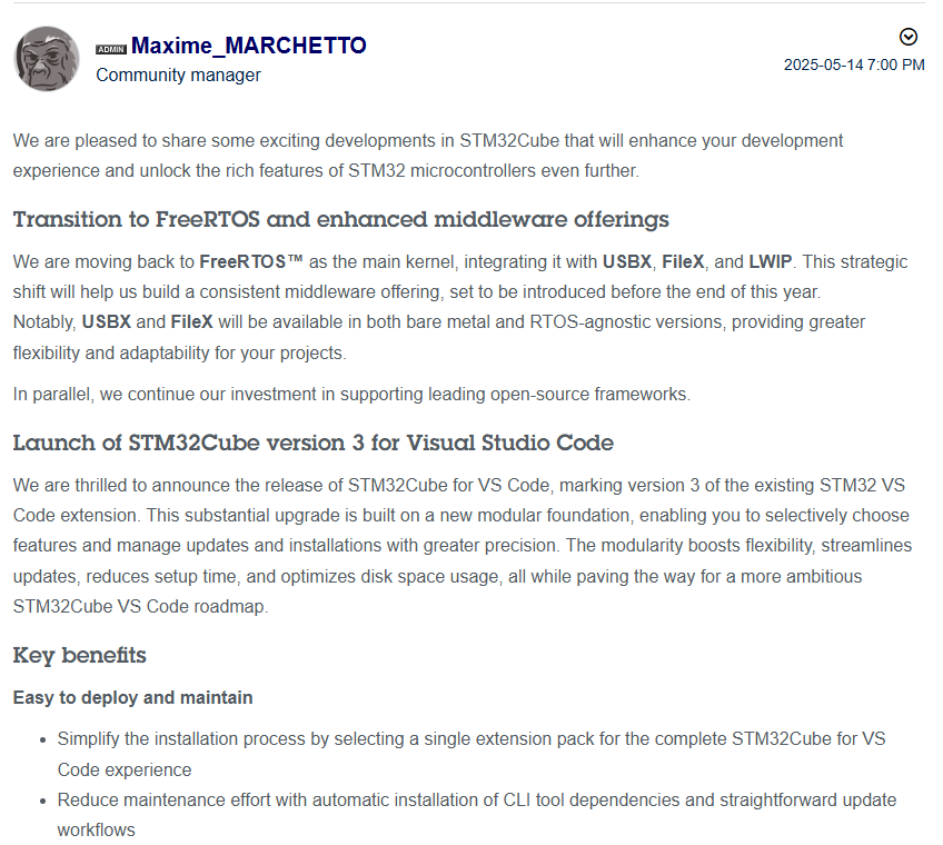

【问题由来】
最早是来自这个帖子,后来有网友也有收到邮件
ST要放弃ThreadX全家桶,转到FreeRTOS大杂烩继续吃回头草
【我的观点】
1、刚看到这个消息的时候,我的观点就是不可能放弃,因为这个全家桶系列已经推出并更新了长达5年之久,涵盖了几乎所有系列。没有那个厂家会嫌自己的做的解决方案太多了而砍掉,再做新的解决方案
下面的所有系列全部提供了独立的软件包。
STM32U5, STM32H5, STM32C0, STM32U0, STM32WBA, STM32N6, STM32U3这些系列是去年和今年刚刚才发布了,SDK都是原生配套的ThreadX,直接整合进去的,不是之前H7,F4那种独立的软件包,这些SDK才刚刚发布,后续还得持续更新好多版本才会稳定
2、昨天ST发布新版H7系列ThreadX软件包x-cube-azrtos-h7,印证了我之前的观点是没问题的,不可能放弃的,顶多两手抓。当前ThreadX全家桶几乎已经覆盖ST所有系列了,包括最新出的芯片也已经都配套了,剩下只能是不断迭代稳定。
3、ThreadX全家桶专门面向高安全等级的专业级场景,已经布局完成,此时再顺势推出FreeRTOS大杂烩解决方案,毕竟不少用户在用,但还不能单纯的大杂烩,因为其他芯片厂商都有大杂烩玩法,已经玩不出什么花了,主要是已经没有优势了。所有大杂烩的方案里面的文件系统和USB协议栈继续适应ThreadX的FileX和USBX。 因为FileX使用exFAT是免费商业的。
【总结】
放弃是不可能放弃的,而是稳定迭代ThreadX全家桶方案的同时,再推出新的全家桶解决方案。争取专业安全场景有,其他方案也有,客户喜欢那个用那个。
