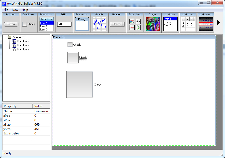

[emWin] 如果没有使能checkbox的皮肤色,checkbox的大小是无法改变的。
发表于 2015-8-26 13:55:21 | 显示全部楼层 |阅读模式
需要大家使能    CHECKBOX_SetDefaultSkin(CHECKBOX_SKIN_FLEX);后,checkbox控件的小的就可以修改了。
如果没有使能是不行的,从emWin5.28版本开始,皮肤色是默认使能的。
