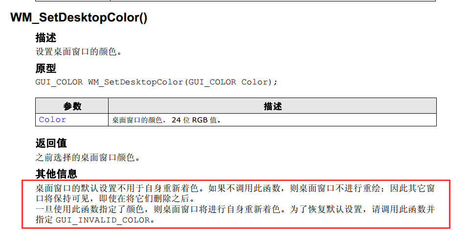

你的桌面窗口没有做重绘操作,可以在
GUI_Init()函数后面加这个函数,这个函数会自动的重绘桌面窗口
WM_SetDesktopColor()
