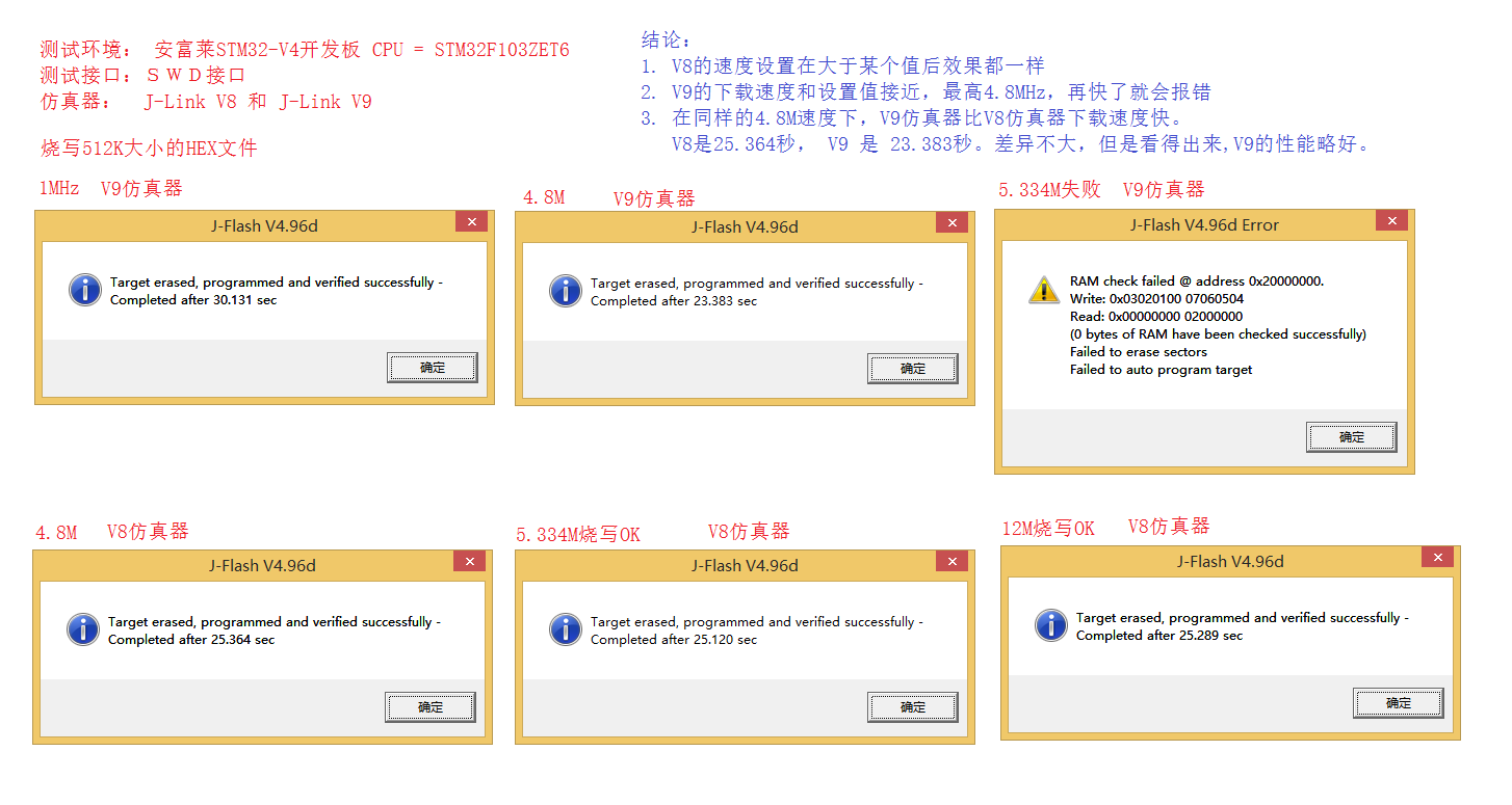

总体来说,V9仿真器的下载速度比V8稍微快一点。

还有其他区别吗?
官方价格几多钱?
