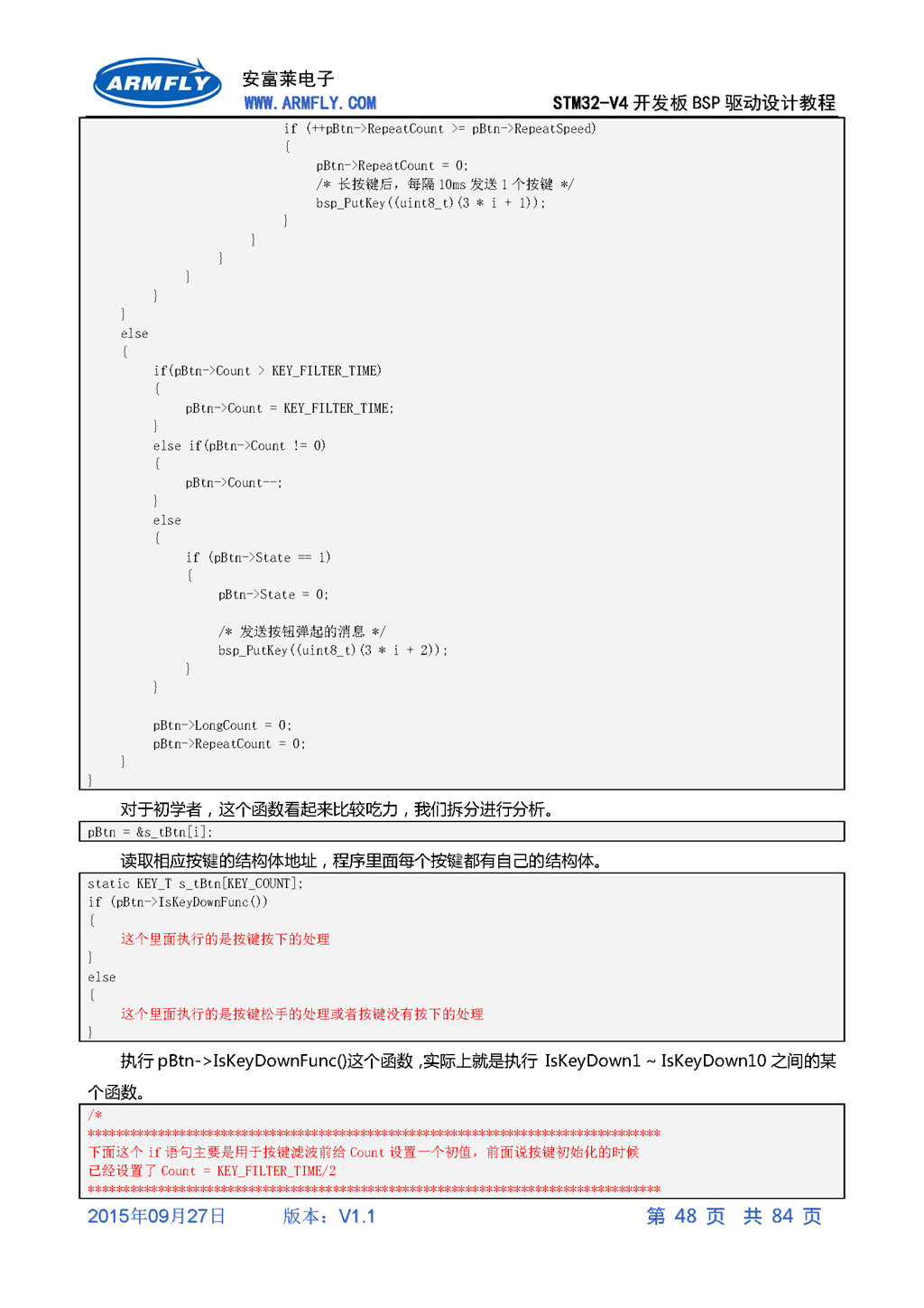

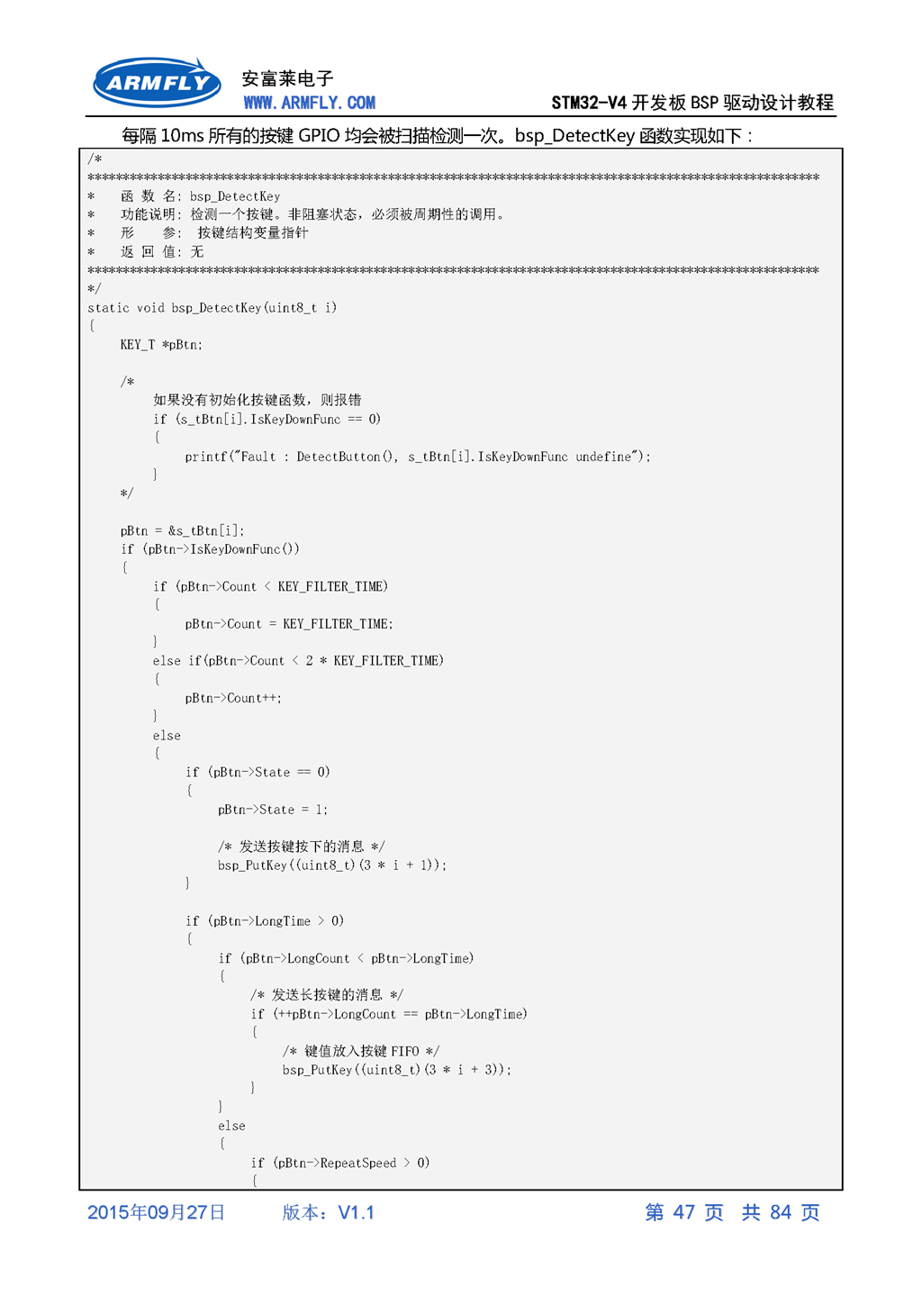

楼主我想请教下,就是在按键检测函数中, QQ截图20151030093602.png 我看KEY_FILTER_TIME有不同的延迟时间,您这里为什么要延迟呢?是不是根据实际情况来初始化pBtn->Count的时间呢?
115717
发表于 2015-10-30 12:02:03 | 显示全部楼层
回 liurenyin 的帖子
liurenyin:楼主我想请教下,就是在按键检测函数中,我看KEY_FILTER_TIME有不同的延迟时间,您这里为什么要延迟呢?是不是根据实际情况来初始化pBtn->Count的时间呢? (2015-10-30 09:38)
在这个地方
KEY_FILTER_TIME就是pBtn->Count的初始值,而时间延时是从时间KEY_FILTER_TIME到
2*KEY_FILTER_TIME
这么说是否更清楚了些。

发表于 2017-12-31 14:55:52 | 显示全部楼层
eric2013 发表于 2015-10-30 12:02
在这个地方
2*KEY_FIL ...
为什么在bsp_InitKeyVar()里将Count值设置成滤波时间的一半?
115717
发表于 2018-1-1 00:01:21 | 显示全部楼层
没有特别含义,就是方便计算。
